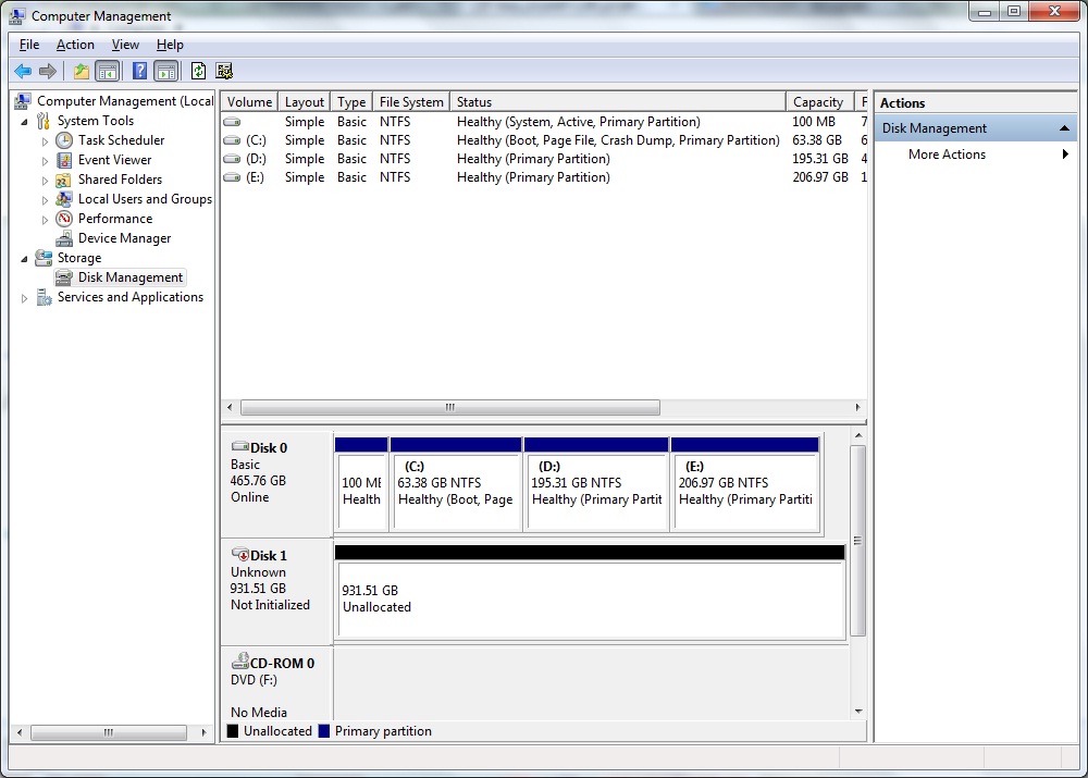

    سلام من یه هارد ۱ ترابایت وسترن دیجیتال ساتا دارم . باکس جدید گرفتم و به لپ تاپ که وصل میکنم درایو هارد رو نمیخونه مشکل چیه .

    سلام .
    وقتیکه این هارد دیسک به سیستم متصل هست از Disk management ویندوز یک عکس بگیرید و اینجا بگذارید تا بتوان بهتر راهنمایی کرد . شاید نیاز به پارتیشن بندی و فرمت کردن مجدد باشد .

    10,611
    اگر اطلاعات مهمی ندارید بصورت MBR هارد دیسک را Initialize و سپس پارتیشن بندی و با فایل سیستم NTFS فرمت کنید .

  13. #10
    10,611
    نه قبلا هم به صورت اکسترنال استفاده میکردم . وسترن دیجیتال اکسترنال بوده اداپتور داشته .
    این قطعش شکسته :|
    دوست گرامی .
    شما باید تا حد امکان سعی کنید که این کانکتور را تعمیر کنید و باید در حفظ و نگهداری برد SATA to USB خیلی دقت کنید . هارد دیسکهای اکسترنال وسترن دیجیتال از رمزگذاری سخت افزاری استفاده میکنند و حتی اگر هم پسوردی تنظیم نکرده باشید بازهم اطلاعات بوسیله کنترلر موجود در همین قسمت SATA to USB رمزگذاری و سپس بر روی هارد دیسک ذخیره میشود و برای خواندن مجدد ، این اطلاعات توسط همان کنترلر دیکد و رمزگشائی میشود و به همین دلیل هست که نمیتوانید به اطلاعات دسترسی داشته باشید چون اطلاعات انکریپت شده هست . من در این پست دوم این تاپیک ( [ برای مشاهده لینک ، با نام کاربری خود وارد شوید یا ثبت نام کنید ] ) هم به این موضوع اشاره کردم .
    پس یا باید آن برد را تعمیر کنید (فقط توسط متخصص) و یا اینکه یک SATA to USB دیگر دقیقاً از همین مدل پیدا کنید بطوریکه کنترلر بکار رفته در قسمت SATA to USB یکسان باشد . در اینصورت هست که میتونید به اطلاعات دسترسی داشته باشید.
