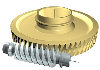

    اجازه بدید من هم جسارت کنم و به پست بالایی این مطلب رو هم اضافه کنم.
    تو بعضی از آسانسور ها از سیستم چرخ و پیچ حلزون استفاده میشه (میگم بعضی ها چون اطلاع دقیقی ندارم شاید همه اسانسور ها استفاده کنن شده آسانسور های جدید دیگه استفاده نکنن)
    همون طور که معلومه:
    زرد: چرخ حلزون
    سفید: پیج حلزون
    پیج حلزون به موتور متصل میشه و چرخ حلزون هم به کابل ها
    این سیستم دو تا خاصیت عمده داره
    اول اینکه دور بسیار بالای موتور رو به دور پائین تبدیل میکنه که مناسب با سرعت مورد نیاز آسانسور باشه.
    دوم اینکه تو این سیستم فقط و فقط پیج حلزون محرک هست. یعنی فقط پیچ حلزون هست که می تونه باعث چرخش چرخ حلزون بشه. و برعکسش ممکن نیست. یعنی اگه شما هر نیرویی رو به چرخ حلزون وارد کنی، این سیستم نمیچرخه.
    اسانسور برای سقوط کردن باید چرخ حلزون رو بچرخونه که همون طور که توضیح دادم امکان نداره پس تنها راه سقوط پاره شدن کابل هاست که حتی اگه کابلها هم پاره بشن مواردی که تو پست قبلی عنوان شدن خطر رو مرتفع میکنن
