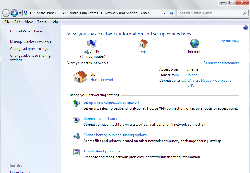

    اگر ممکنه یک نگاهی به این تصویر بکنید و بهم بگید چرا من نمیتونم از homegroup واسه به اشتراک گذاری
    پی سی و لپتاپم که هردوتا هم ویندوز 7 دارن، بوسیله مودم وایرلس استفاده کنم؟

    مشکل چی هست؟
    کامپیوتر ها رو نمیشناسه تو هوم گروپ یا موقع کلیک روی کامپیوترها، ارور میده؟

    راستش الان جوین کردم شناخت ولی نمیتونم فایلی را به اشتراک بذارم. رو فایل کلیک راست میکنم share with homegroup را میزنم ولی اتفاقی نمیوفته
    میخواستم درایوم را هم به اشتراک بذارم. این مسیر را رفتم ولی باز فایده نداشت: propertise/sharing tab/advanced sharing/share this folder و تو قسمت permisision هم همه را allow کردم. ولی باز اتفاقی نیوفتاد و اطلاعات تو سیستم دیگه نشون داده نمیشه

    الان شما میتونید وارد کامپیوترهای شبکه بشید ولی چیزی نشون نمیده اصلا؟
    شما سه کار بکنید:
    1) یک پوشه از یک درایو(نه خود درایو) رو شیر کنید با هوم گروپ ببینید میشناسه یا نه؟
    2)هوم گروپ رو دوباره بسازید و مطمئن بشید میتونید وارد کامپیوترها بشید(موقع دبل کلیک روی کامپیوترهای شبکه، پسورد نخواد یا ارور نده)
    3) تنظیمات اشتراک گذاری رو هم در Change Advanced Sharing Setting بررسی کنید.

    مررسی. الان از پی سی یه فایل شیر کردم از درایو D شیر شد ولی از درایو C که ویندوز نصبه نشد.
    منتها من لپتاپم فقط یه درایو داره. از اون چه جوری شیر کنم؟
