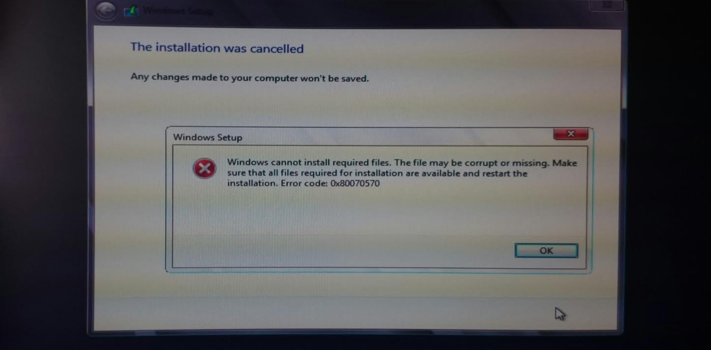

    من خواستم ویندوز 8 رو رو سیستمم نصب کنم. لازمه بگم که این نسخه از ویندوز رو از فروشگاه پی سی ورد و حدودا 3 ماه پیش خریدم و همچنان تو لیست فروشگاه سایت هست.
    4-5 بار سعی کردم از محیط ویندوز 7 نصبش کنم. حتی همه رو یه بار امتحان کردم یعنی Pro, enterprise, همینطور 32 بیت و 64 بیت اما تو همه حالات ارور میداد. گویا مربوط به اینترنت هست و می خواد یه فایلی چیزی رو دانلود کنه. من حتی مودم رو روشن کردم و باز هم ارور میداد...
    اینم ارورش:
    دو بار هم سعی کردم بدون ویندوز 7 نصب کنم. یعنی ری ست و بوت با دی وی دی رام و بقیه ماجرا که باز هم همین ارور رو میداد ( عکسی که از مانیتور گرفتم مربوط به اینجا میشه)
    دی وی دی ویندوز مشکل داره یا نه من تو نصب مشکل دارم؟!
    ممنون میشم راهنمایی کنین. ویندوز XP و 7 داشتم هر دو رو فرمت کردم به خاطر 8 و الان 8 رو نمی تونم نصب کنم و کلی هم کار با سیستمم دارم...

    شما ویندوز را در کدام پارتیشن نصب می کنید؟ درایو را delete کنید و در فضای unalocated و یندوز را نصب کنید.
    (با مسئولیت خودتان )
    اگر نصب نشد با یک DVD دیگر امتحان کنید.
