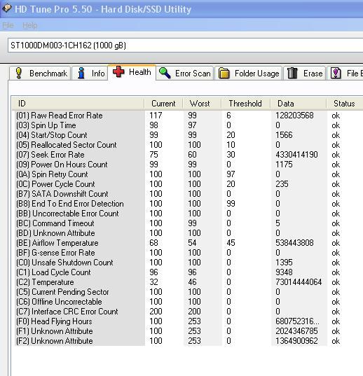

    یه مشکل عجیب دارم بنده
    وقتی رو هاردم ویندوز نصب میکنم تا یه مدت خوبه اما بعدش شدیداً کند میشه سیستم یعنی وقتی از هارد کار میکشم یطورایی دیگه نمیشه کاریدیگه با سیستم کرد
    حتی وقتی 300 مگ فایل از یه فولدر به یه فولدر دیگه میخوام cut کنم حدودا 15 دقیقه شاید بیشتر طول میکشه در صورتی که جفت فولدر ها تو یه درایو هستن
    لطفا یکی کمک کنه در ضمن گاهی که کند میشه هارد صدا میده که وقتی تازه ویندوز عوض میکنم نه از کندی خبری هست نه از صدای هارد

    یک عکس از تب health نرم افزار hd tune بدید
    کند بودن سیستم علاوه بر ویندوز میتونه از ویروس دمای قطعات و پاور سیستم هم باشه
    حالا شما عکس رو بدید ببینم اوضاع هارد چطوره ؟

    هارد سالم است
    اتصالات هارد و پاور سیستم رو هم بررسی کنید
    از سلامت ویندوز ویروس و درست نصب شدن درایورها هم مطمئن بشید
    دمای سی پی یو و گرافیک چقدره ؟

    تا یکی تهیه کنم فعلا این اسکرین شات تقدیم شما

    فعلا پاور دم دست ندارم
    با ورژن pro نرم افزار عکس ندید با hw monitor عکس بدید
