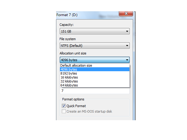

    سلام گزینه alocation unit size کاربردش چیه و کدام گزینه ان بهتر است؟
    10,611
    سلام .
    این قسمت برای تعیین اندازه کلاستر هست . حتماً میدونید که هر کلاستر شامل چند سکتور هست .معمولاً هر چه سایز کلاستر بیشتر باشد نه تنها پرفورمنس بهتر میشود (مثلاً به خاطر فرگمنت شدن کمتر دیتا و یا سرکار داشتن با تعداد کمتر کلاستر) بلکه فضای بیشتری هدر میرود (مخصوصاً اگر حجم فایل کوچک باشد) و بلعکس . مثلاً یک فایل ده هزار بایتی به سه کلاستر 4kiB و یا یک کلاستر 16KiB نیاز دارد . اگر کلاستر 16KiB باشد بدیهی هست که این اطلاعات همیشه در یک کلاستر قرار میگیرد . در عکسی که گذاشتید بهتره که روی پیشفرض بگذارید (4096bytes) .

    اگر بذاریم روی 64 خطری هارد را تهدید می کند؟ (هدر رفتن فضا زیاد مهم نیست!)
  5. #4
    10,611
    ممنون .
    مشکلی برای هارد دیسک ایجاد نمیکند .
