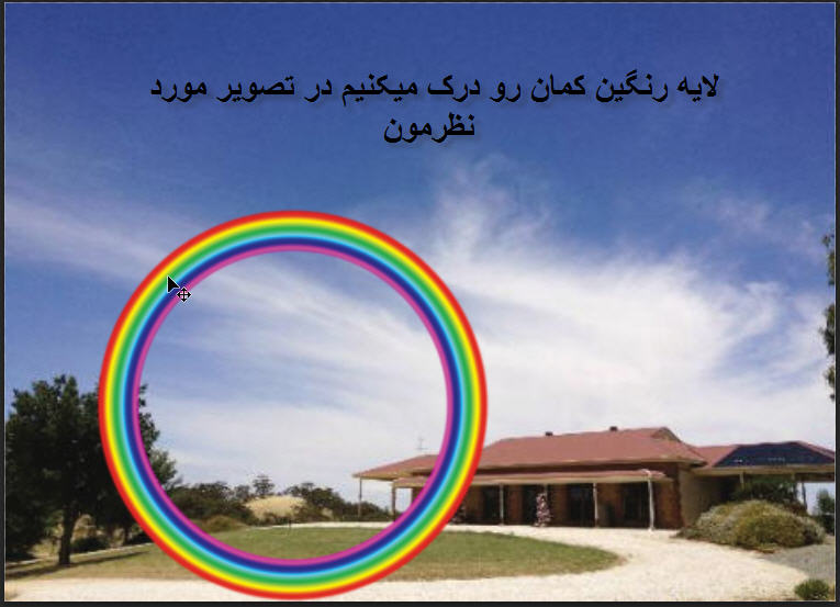

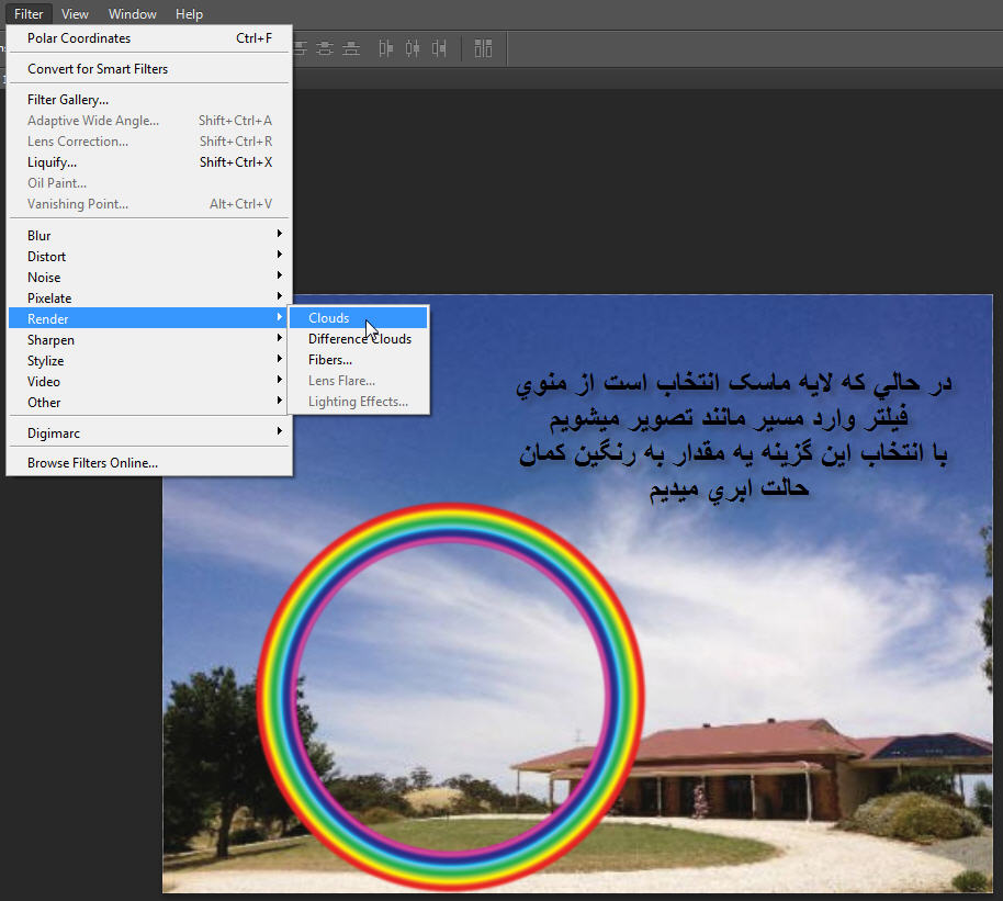

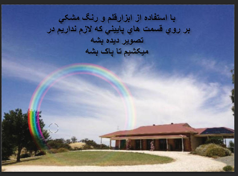

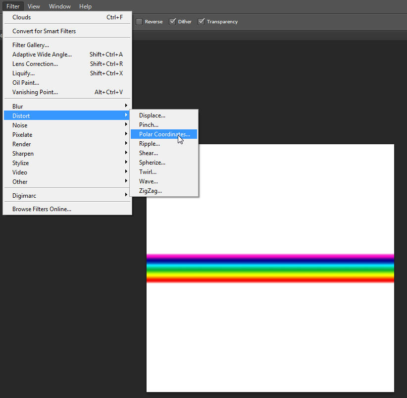

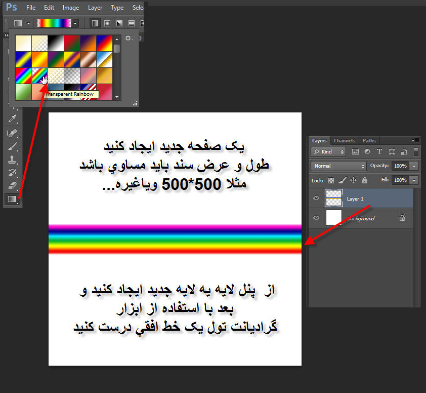

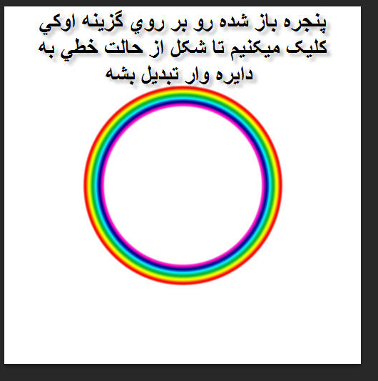

    سلام دوستان چطور با ابزار گرادین ،گرادین منحنی مثل رنگین کمان بسازم؟
    ناظر انجمن فتوشاپ unicef's Avatar
    Australia
    425
    با سلام...

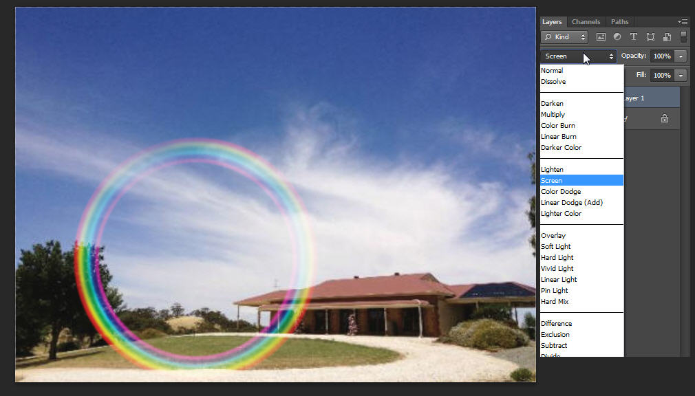

    آموزش مربوطه
    فایل گرادیانت استفاده شده در پایین صفحه ضمیمه شده
    مطابق شکل اعمال کنید...
    موفق باشید

    ممنون دوست عزیز به این صورت که شما گفتین زیادی دایره میشه اگه بخوام به صورت بیضی شکل یا منحنی سینوسی شکل باشه چطور میشه با ابزار PEN نمیشه گرادینت بکشم.
  5. #4
    Australia
    425
    راحترین کار اینکه شما لایه رنگین کمان رو انتخاب و با استفاده از کلیدترکیبی Ctrl+T و با استفاده از دستگیره های که بشما میده از کنارها کشیدگی ایجاد کنید
    راه دوم :
    میتونید از همون اول سایز سند رو بجای مربع مستطیل در بیارید تا در مراحل بعد که ادامه مدید تصویر بصورت بیضی درست بشه
    با ابزار Pen tool بنده تست نکردم ولی فک نمیکنم بشه...
    موفق باشید
