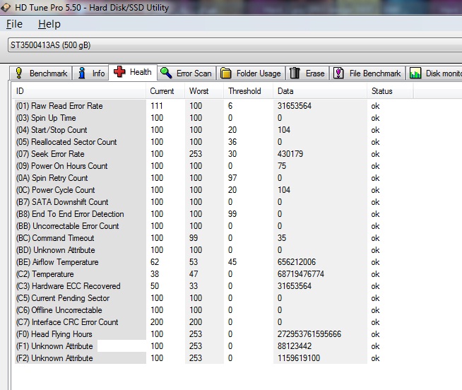

    من از یه بنده خدایی یه هارد خراب گرفتم مدل SeGate ST3500413AS که خودش میگفت ازش صدا میده و کپوسل مشکل داشت البته طرف خیلی هم این کار نبود
    من با برنامه HD Tune Pro 5.50 تست گرفتم اینم عکساش هست حالا راهی برای تست درست حسابی چی هست

    سلام .
    هارد دیسک مورد نظر ظاهراً مشکلی ندارد و smart status ها OK هستند .
    اگر احیاناً این هارد دیسک را بصورت دست دوم میخرید و اگر قبلاً از HDD regenerator استفاده شده و یا اینکه Zero fill شده که در این حالت بعضی از بدسکتوریها فیکس میشود پس پیشنهاد میکنم یه مدتی استفاده کنید آیا این بدسکتوریها مجدداً بر میگردد یا خیر .

    اون عکس اولی هم مشکلی نداره نمودارش درسته؟
    نه دست دوم نخریدم برای یه بنده خدایی بوده که میگفته خراب و کار نمیکنه نمن از گرفتم که اوراق کنم ش که قبل اوراق گفتم یه تست بگیرم که این شد

    نمودار اول هم normal هست و مسئله غیر عادی هم دیده نمیشه . همه هارد دیسکها صدای جزئی دارند که اینهم normal هست و در همه هارد دیسکها وجود دارد که ناشی از Spinning و Seeking هست . کارکرد هارد مورد نظر هم زیاد نیست (75 ساعت) و تقریباً نو هست . حتماً هارد دیسک را داخل کیس نصب و از پاورهای مناسب استفاده کنید .
