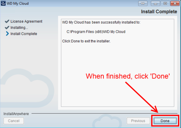

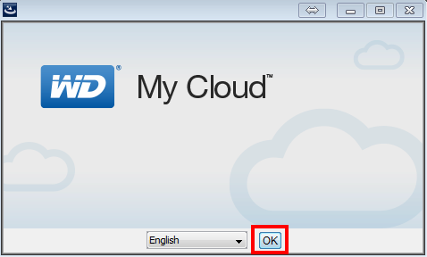

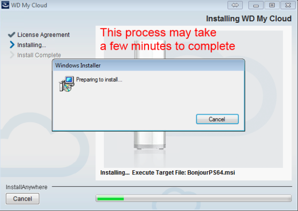

    4. برنامه mcp4_windows_setup.exe را كه حدود 77 مگابايت هست را دانلود و اجرا كنيد و سپس دكمه Get start را بزنيد.
    6. توافقنامه را بپذیرید و سپس Next را بزنید .
    7. مطمئن باشيد كه LED جلوي دستگاه به رنگ Blue و غير چشمكزن (Solid) هست ، دكمه NEXT را بزنيد .
    8. اگر مشكلي وجود نداشته باشد دستگاه در شبكه شناسايي ميشود ، دكمه NEXT را بزنيد .

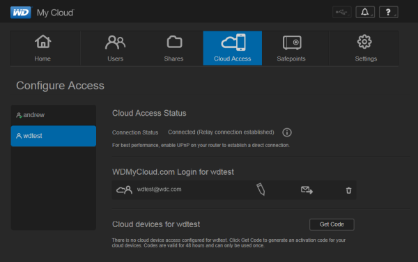

    براي ساختن يك Personal Cloud در مدلهايي مثل WD My Cloud و WD My Cloud EX4 و مدلهاي مشابه و دسترسي به ديتاها از راه دور طبق مراحل زير عمل كنيد .
    وارد داشبود شويد و روي Cloud Access كليك كنيد .
    در ليست كاربران در دسترس كه در ستون سمت چپ ديده ميشود روي كاربر مورد نظر كليك كنيد و دكمه Sign Up را بزنيد .

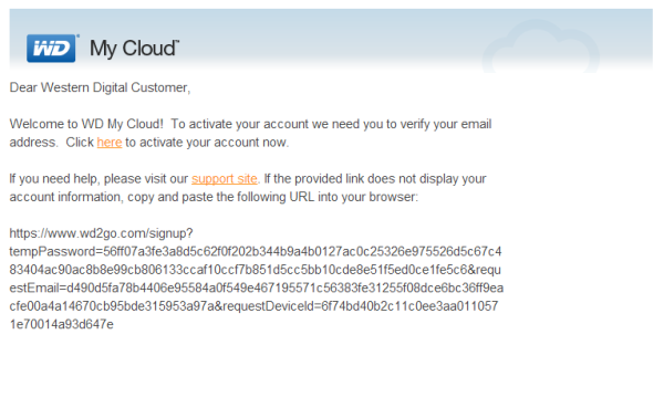

    براي يوزر مورد نظر يك نام انتخاب و در كادر مربوطه وارد كنيد . همچنين ايميل كاربر را در كادر وارد كنيد و دكمه Save را بزنيد .
    ايميل براي كاربر مورد نظر ارسال ميشود .
    كاربر بايد با كليك كردن در بر روی here اكانت خودش را فعال كند .
    بعد از كليك كردن بر روي لينك فعالسازي (Activation) صفحه وب پيج my cloud باز ميشود و درخواست رمز معتبر براي اكانتي كه جديداً ايجاد شده ميكند . بعد از وارد كردن پسورد روي دكمه Submit كليك كنيد .
    هنگامي كه وارد حساب كاربري در my cloud ميشود ديوايسهايي كه به اكانت مورد نظر لينك شده اند در اين ليست ديده خواهد شد . روي ديوايس مورد نظز كليك كنيد .
    دايركتوري هاي در دسترس براي كاربر مورد نظر ظاهر خواهد شد . روي Open in Explorer كليك كنيد تا وارد آنها شويد .
    اطلاعات Share شده بصورت از راه دور قابل رويت خواهد بود .
    اطلاعات remote access مربوط به كاربر مورد نظر را ميتوان تغيير داد . براي اينكار طبق عكس زير ميتوان روي آيكون مداد (pencil) كليك كرد كه ميتوان نام و يا ايميل را تغيير داد . آيكون دوم كه شبيه پاكت نامه به همراه فلش به سمت راست هست براي ريسيت كردن registration Email هست . آيكون Trash براي حذف اين ديوايس از اكانت my cloud كاربر مورد نظر هست .

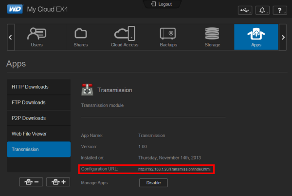

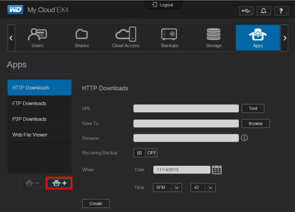

    همانطوریکه قبلاً هم اشاره شد از این دستگاه میتوان بعنوان یک دانلودر هم استفاده کرد که در اینصورت نیازی نیست PC و لپتاپ بصورت تمام وقت روشن بماند . یکی از از قابلیتها ، دانلود از Torrent و همچنین Seed نمودن آن هست . همانطوریکه میدانید Seed نمودن در ترکرهای خصوصی مسئله بسیار مهمی در بالا نگه داشتن ratio هست .

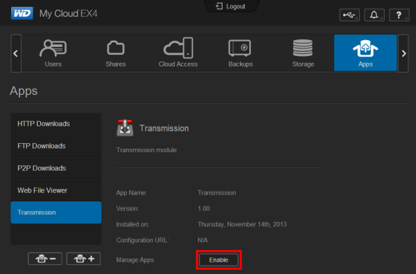

    Installing the Transmission App
    طبق عکس از صفحه اصلی داشبورد روی Apps کلیک کنید .
    روی دکمه Add App کلیک کنید .
    از لیست اپلیکیشنهای در دسترس ، تیک Transmission و سپس دکمه Install را بزنید .
    در حال نصب اپلیکیشن .

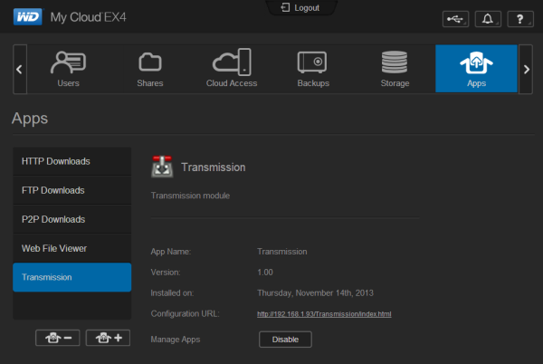

    این اپلیکیشن نصب شده است . حالا دکمه Enable را بزنید تا این اپلیکیشن Start شود .
    اپلیکیشن آماده استفاده هست .
    Loading a Torrent on Transmission
    زمانی که این اپلیکیشن آماده استفاده باشد یک آدرس که با کادر قرمز رنگ مشخص هست (Configuration URL) دیده میشود . این آدرس باید در آدرس بار مرورگر وارد شود یا اینکه بطور مستقیم روی آن کلیک کنید .

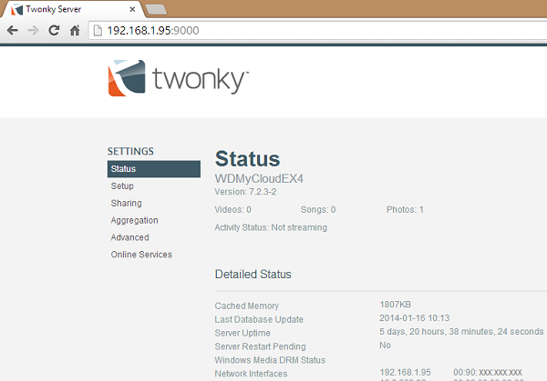

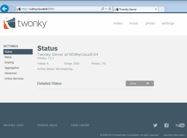

    در قسمت Status ورژن مدیا سرور و تعداد فایلهای موجود در سرور و وضعیت فعالیت (در حال Stream كردن اطلاعات هست و يا خير) سرور را نشان میدهد . همچنین جزئیات بیشتر از جمله مدت زمان روشن بودن سرور ، تاریخ آخرین آپدیت شدن ديتابيس سرور ، اطلاعات شبکه (مانند IP Address و MAC address درایو) و ... در قسمت پایین Status دیده میشود .

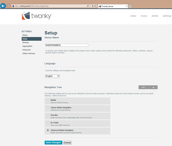

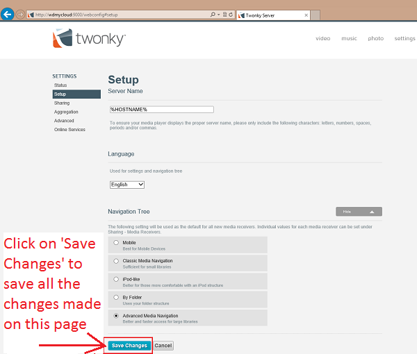

    در قسمت Setup ، با تغییر دادن Server Name میتوان نام سروری که در هنگام جستجو برای مدیاسرور توسط دستگاههایی از جمله TV دیده میشود تغییر داد .
    از این قسمت ، از منوی پایین آمدنی میتوان یکی از زبانهای مورد دلخواه را تغییر داد . اینکار نه تنها زبان صفحه های Configuration مدیاسرور را تغییر خواهد داد بلكه همچنين زبان menu treeـهايي كه دستگاههاي سازگار با DLNA به اين سرور متصل شده اند را نيز تغيير خواهد داد .
    قسمت Navigation Tree داراي پنچ آیتم به شرح زير كه در واقع مربوط به نحوه نمايش آيتمها و اطلاعات به دلخواه كاربر (مثلاً طبق فولدربندي ، Artist Index ، Artist Album ، Genre Index) در هنگام Stream شدن هست . بشرطي كه دستگاههايي كه به اين سروز متصل شده اند از Navigation Tree پشتيباني كنند و همچنين لازم هست كه اطلاعات مثلاً آهنگها داراي ID3 tag درستي باشند چرا كه اين مديا سرور از اين تگها جهت ايجاد Navigation Tree براي نمايش بهتر اطلاعات استفاده ميكند. اگر هم اين اطلاعات تگ درستي نداشته باشند بازهم ميتوان به آنها دسترسي داشت اما از انجايي كه به ترتيب خاصي مرتب نشده اند بايد زمان بيشتري جهت پيدا كردن آنها صرف كنيد .
    • Mobile
    • Classic Media Navigation
    • iPod-Like
    • By Folder
    • Advanced Media Navigation
    پس از هر گونه تغييرات دكمه Save Change را بزنيد .

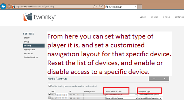

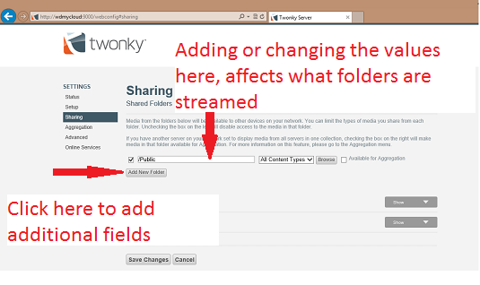

    از قسمت Sharing ميتوانيد دايركتوري اي كه براي Stream نمودن فايلهاي مديا استفاده ميشود را تغيير داد و يا اينكه Share نمودن اطلاعات در مديا رسيورهاي منفاوت در شبكه هايشان را غير فعال و يا فعال نمود .
    بصورت پيشفرض دايركتوري Share شده Public/ هست كه تمام محتويات داخل اين دايركتوري Share خواهد شد كه كاربران ميتوانند به دلخواه آنرا تغيير بدهند . مثلاً اگر در داخل دايركتوري NotPublic يك فولدر به اسم My_Shared_Stuff ايجاد كنند آدرس NotPublic/My_Shared_Stuff/ كه در Twonky وارد ميشود كليه فايلهاي مديايي كه در فولدر My_Shared_Stuff وجود دارد Share و يا Stream خواهد شد .
    طبق عكس زير و از منوي پايين آمدني ميتوان فايلهاي مدياي خاصي براي Stream شدن را انتخاب كرد . مثلاً فقط فايلهاي ويدئويي و يا فقط فايلهاي Music و ... كه در اينصورت فايلهاي ديگر Stream نخواهند شد .
    با كليك كردن بر روي Media Receivers ميتوان به تنظيمات براي هر مدياپلير بطور جداگانه دسترسي داشت . در اين قسمت نوع Media Receiverـي كه به اين سرور متصل شده نوشته شده و از اين قسمت ميتوان نوع Navigation Tree را براي هر ديوايس ليست شده مشخص كرد . همچنين داراي آپشني براي ريسيت كردن ليست ديوايسها بطور كامل و همينطور فعال كردن و يا غير فعال كردن دسترسي به هر ديوايس مشخص هست .

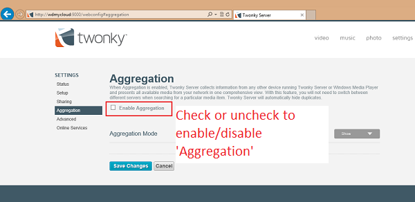

    بطور خلاصه با فعال كردن Aggregation ، كاربران نيازي نخواهند داشت كه براي پيدا كردن هر media file بين سرورهاي مختلف سوئيچ كنند . بعبارت ديگر با فعال كردن اين قابليت برنامه Twonky اجازه خواهد داشت كه از هر دستگاه ديگر و همچنين Twonky در حال اجرا در سرورهاي مختلف و حتي ويندوز مديا پلير اطلاعاتي را جمع آوري كند كه باعث ميشود همه فايلهاي مديا از شبكه هاي ديگر كاربران در دسترس باشد .

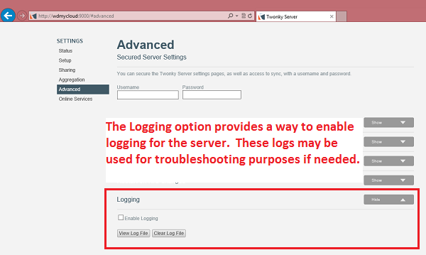

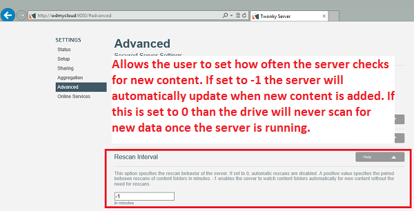

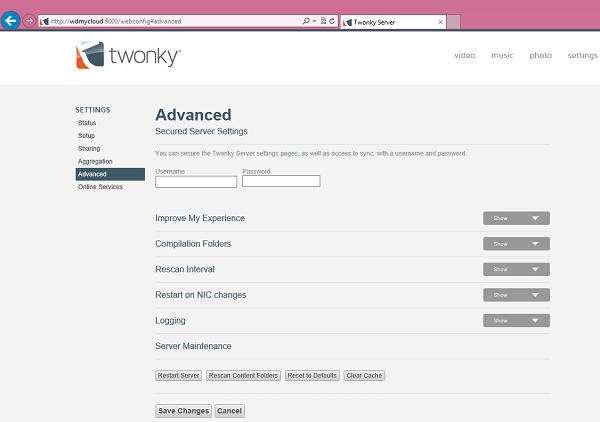

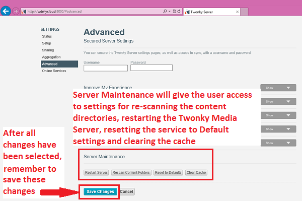

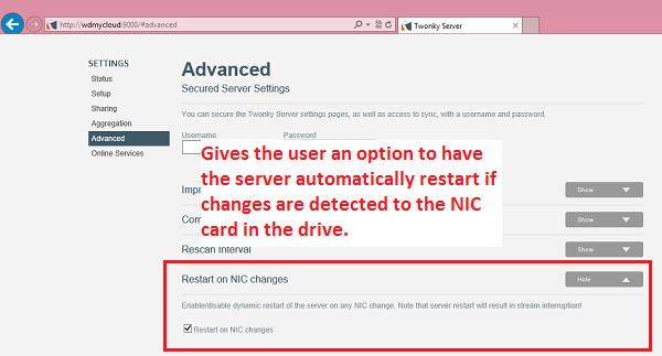

    قسمت Advanced شامل چند آپشن هست (عكس زير) .
    از قسمت Advanced ميتوان يوزر و پسورد جهت جلوگيري از دسترسيهاي ناخواسته به صفحه configuration تعريف كرد . بصور پيشفرض اين قسمت فاقد يوزر و پسورد ميباشد .
    قسمت Rescan Interval به كاربران اجازه ميدهد كه سرور هر چند وقت يكبار براي محتواي جديد اسكن كند . اگر اين مقدار 1- باشد سرور بطور اتوماتيك زماني كه محتواي جديدي اضافه شود آپديت ميكند و اگر عدد نوشته شده در فيلد 0 باشد درايو براي ديتاي جديد تا زمانيكه سرور در حال كار هست هرگز اسكن نميكند . اگر مقدار وارد شده در فيلد بزرگتر از 0 باشد در هر چند دقيقه اسكن خواهد شد . براي مثال اگر عدد 5 وارد شده باشد در هر پنج دقيقه اسكن و آپديت ميكند .
    قسمت Restart on NIC changes به كاربر اين امكان را ميدهد كه در صورتيكه تغييراتي در NIC card (مخفف Network interface controller card يا كارت شبكه) توسط درايو اعلام و آشكار شود سرور بطور اتوماتيك ريستارت شود.
    فعال كردن قابليت ايجاد log كه براي اشكالزدائي مفيد هست .
    قسمت Server Maintenance امكاناتي از جمله موارد زير را در اختيار كاربر قرار ميدهد .
    ريستارت كردن سرور .
    اسكن كردن مجدد محتواي دايركتوريها :
    بازگرداندن به تنظيمات پيشفرض .
    پاك كردن حافظه سرور .

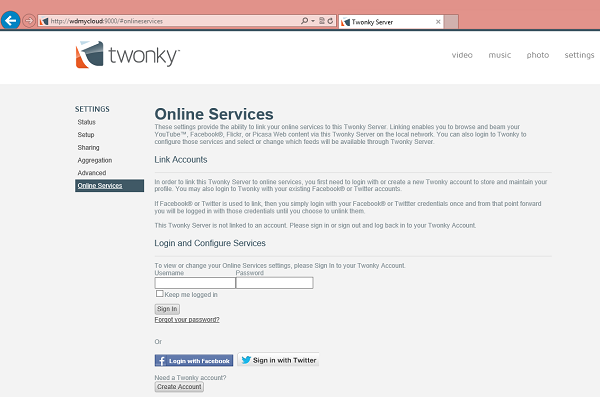

    قسمت Online Services به كاربران اين امكان را ميدهد كه لينك بعضي از سرويسهاي آنلاين از جمله Youtube و Facebook و Flickr و Picasa را در سرور Twonky وارد كنند . دقت كنيد كه براي استفاده از چنين قابليتي نياز به اكانت Twonky ميباشد .
    فايلهاي مديايي كه اين سرور از آن پشتيباني ميكند :
    Supported Audio Supported Image/Photo Supported Video Playlist Formats
    MP3, LPCM, WMA, M4A, M4B, MP4, 3GP, WAV, OGG, FLAC, AAC, MP2, AC3, MPA, MP1, AIF, ASF JPEG, PNG, TIF, TIFF, BMP, GIF WMV, MPEG2, MPEG1, SPTS, MP4, AVI, VOB, DivX, 3GP, VDR, MPE, DMR-MS, Xvid, M1V, M4V, MOV, MPV, MKV, FLV, MTS M3U, M3U8, PLS, WPL
