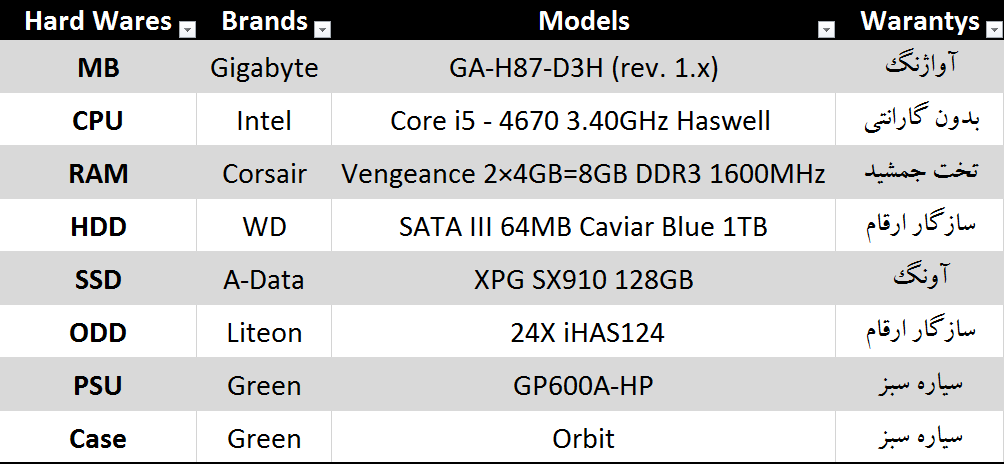

    اساتید محترم یه زحمتی بکشید یه سیستم 2 و نیمی(نهایتا) واسه یه آفیس پیشنهاد بدین .
    - از این سیستم در روز زیاد استفاده میشه (استفاده Gaming نیست ولی گرافیکی تقریبا و نه در حد حرفه ای )
    - امکان استفاده از هر گونه ابزاری برای کارهای سنگین وجود داره (PS- MAX-CAD- و ...)
    - این سیستم قرار نیست عوض بشه تا سالیان آینده (یعنی مثلا 4-5 سال به بالا) یعنی این رئیسه دیگه نمیخواد پول بده . پس یچی که این فاکتور توش رعایت بشه بهتره.
    - و بیشترین فاکتوری که مهمه اینه که هنگ نکنه !!! خنده داره دیگه .ولی این سیستم زیر دست یه اپراتور میره که 10 تا برنامه با هم باز میکنه ، وسطش کپی و اینا و پیج های زیاد خلاصه .... خیلی مهمه این مساله که البته فکر کنم اگر یه هارد SSD کنارش برا ویندوزش باشه حله .. نه ؟(یکی میگفت . من نمدونم )
    قیمت روز هر قطعه هم کنارش باشه خیلی ممنون میشم .
    با تشکرات بیجه !

    این سیستم رو بهتون پیشنهاد می کنم. قیمت کل هم همون حدود بودجه ی خودتونه! قیمت جز رو از فروشنده خواهید گرفت.
    اما از 2/600 ابداً نباید بیشتر بشه! یعنی خیلی طرف بخواد گرون فروشی کنه به شما، 2/600.
    باز اصرار به قیمت جزء داشتید، از لینک داخل امضام که با فونت قرمز مشخص شده، قیمت قطعات رو در بیارید. در نهایت قیمت کل رو از 100 هزار تومان کم کنید. میشه حدود قیمت سیستم شما در بازار تهران.
    ضمناً در مورد اینکه بیش از 4-5 سال سیستم براش کارایی داشته باشه؛ ما سیستم های 7-8 تومنی می بندیم، 2 سال دیگه از مد و سرعت و کارایی و هزار چیز دیگه... می افته و باید طرف ارتقا بده یا جدید بخره!! خودش هم به این نگرش و نتیجه می رسه!! وای به حال سیستم 2 تومنی!! نمی تونید چنین انتظاری داشته باشید!!
    البته خب اگر تفکری مثل مسئولین بانکداری کشور ما داشته باشید، راحت سیستم زیر رو تا 10 سال هم میشه نگه داشت!!

    با توجه به کارتون مادر بورد رو Asus ببرید خیلی به صرفه تره . چون به طول عمر زیاد و جنس خوب قطعاتش معروفه . و حداقل دو برابر مادربرد های دیگه طول عمر مفید داره . نه که گیگابایت مادربورداش ضعیف باشن . اتفاقا خیلی قوی هستن ولی ایسوز تمرکزش روی عمر بالای مادربوردشه
  8. #6
    Aug 2013
    1,533
    اتفاقاً دقیقاً برعکس! این برند گیگابایت هست که همواره همیشه بر Ultra Durable خود متکی بوده و بیش از سایر برندها به طول عمر و دوام قطعات در فشار کاری بالا اهمیت ویژه میده:
    برند ایسوس بیشتر بر روی P/P خود متکی هست. چیزی که برند گیگابایت خیلی و به اندازه ی ایسوس، موفق نبوده درش.
