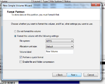

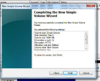

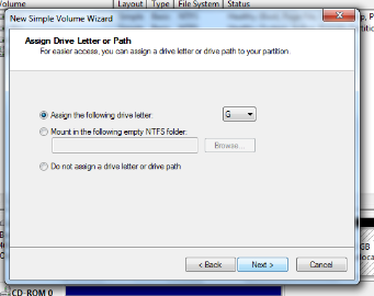

    اطلاعاتتون پاک نمی شود .مراحل زیر را دنبال کنید.
    ابتدا بر روی قسمتunallocated راست کلیک کنید و new simple volume را انتخاب کنید و مراحل را طبق تصاویر زیر ادامه دهید.
