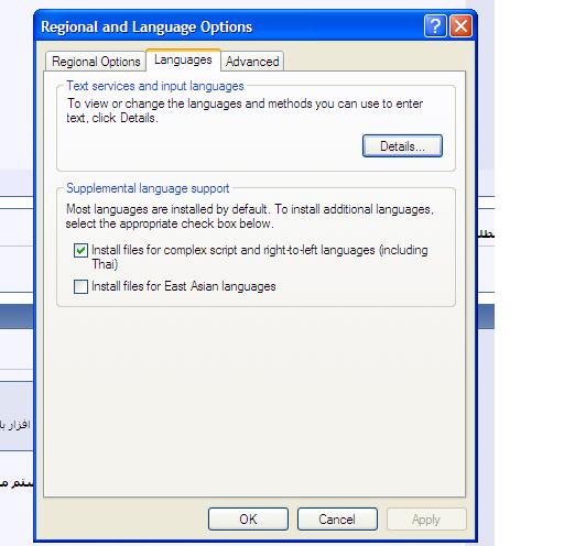

    سی دی ویندوز را در سیستم قرار دهید و هر دو تیک عکس زیر را بزنید .فایل خود را باwordیا wordpad باز کنید. سپس از بخش advansd
    زبان farsi را انتخاب کنید.

    کنترل پنل رو باز کنید و Regional and Language Options رو باز کنید به سربرگ Advanced برید و Language for non-Unicode programs رو رو فارسی بذارید.
    این یکی از اولین تنظیمات بعد از نصب ویندوزه.کدینگ اون فایل احتمالا cp1256 باشه.notepad با یونیکد مشکل نداره.
