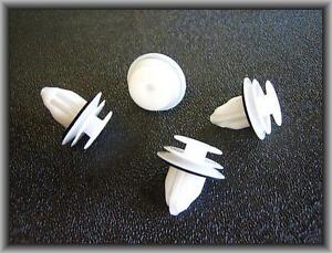

    گردگیری که بوی لاستیک میده بی کیفیت هست و زود خراب میشه. (بوئی شبیه به کفشهای بی کیفیتِ چینی) .
    بسیاری از ماشینها خاکگیرهاشون به هم میخوره پس سعی کنید خاکگیر با کیفیت بخرید .
    مثلا گردگیر سوزوکی "آلتو" و یک نوع فولکس و آ او دی به ماتیز میخوره و خیلی با کبفیت تر از خاکگیر خود ماتیز هست .
    زیر بار خرید قطعاتِ آشغالی که به اسم اصلی نمایندگی فروخته میشه نرید .

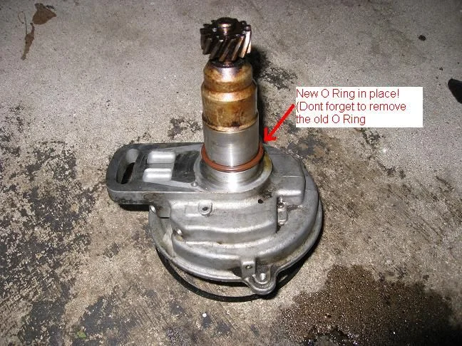

    یکی از قطعات گرانقیمت ماشین دلکو هست که کارش رساندن برق به شمعها از طریق وایرشمعها هست
    دلکوی ماشین خراب شده بود و به شدت از توش روغن میریخت و مکانیک بهش گفته بود باید عوض بشه و دلکویِ نو 400 هزار تومن بود !!!!!
    دلکو رو باز کردیم دیدیم فقط یک کاسه نمد داره که فرسوده شده و روغن میده .
    با یه کایه نمدِ 3000 تومنی درست شد .
    دلکو بیشتر قطعاتش آهنی هست و خراب نمیشه .
    اگر از توش روغن میریزه , کاسه نمدش خرابه .
    اگر از محل نصبش به سر سیلندر روغن میده , اورینگش فرسوده شده که خیلی ارزونه و تعویضش هم خیلی آسونه .
    فقط قبل از باز کردنش , با موبایل از دلکو و وایر شمعها و قطعات داخلش عکس بگیرین تا موقع جمع کردن و نصبش تنظیمش به هم نخوره و وایر شمعها رو هم سر جای خودش نصب کنید .
    عکسهای بیشتر برای علاقمندان

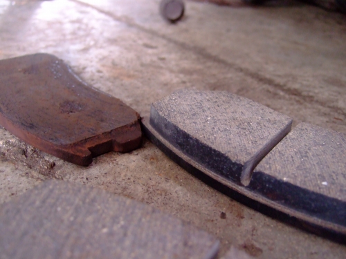

    بهترین راه برای تعویض به موقع لنت ترمز اینه که انتها ماهی یکبار چک بشه با استفاده از نور قوی مثل فلاش موبایل .
    در بیشتر ماشینها نیازی به باز کردن چرخ نیست و لنتها دیده میشه .
    این عکس رو ببینید
    دیگه نباید لنت از این دیرتر نعویض بشه وگرنه آهن لنت دیسک رو خراب میکنه
    یک لنت نو در کنار لنتی که باید عوض بشه
    این لنتهای زیری هنوز چند ماه کار میکنه شاید هم یک سال یا بیشتر بستگی به کار ماشین و تجربه ی راننده در استفاده از ترمز و ترمز سنگین نگرفتن .

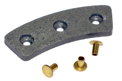

    تا وقتی که ترمز دستی خوب ماشین رو نگه میداره معناش اینه که لنتهای عقب سالم هست و نیاز به تعویض نداره .
    لنتهای عقب رو میشه به جای تعویض روکش کرد اما بسیار مهم هست که پرچهای لنت خوب پرس بشه تا با بیرون لنت خیلی فاصله داشته باشه وگرنه خیلی زود سر میخ پرچها میاد بیرون و داخل درام رو میسابه و خط میندازه .
    حتی لنتهای جلو هم قابل کوبیدن هست البته اگر لنت آماده نباشه تو بازار
