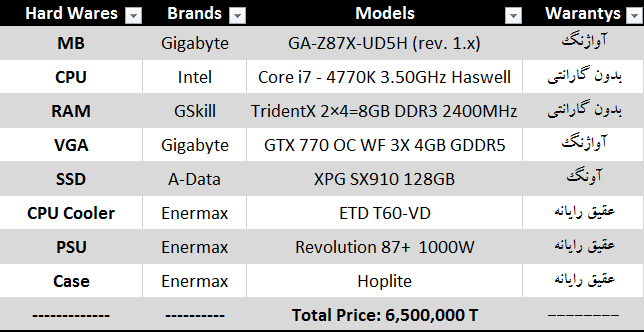

    من، این سیستم رو بهتون توصیه و پیشنهاد می کنم آقای استارتر:
    ضمناً کار شما رندرینگ نیست! بنابراین لزومی به خرید سوکت 2011 نخواهید داشت!
    چیزی که در این سیستم حائز اهمیت هست، سیستم صوتی مادربرد و خروجی تصویر کارت گرافیک هست که اهمیتشون نسبت به سایر قطعات بیشتره.

    فرق این مدل از گیگابایت با اون مدلی که من انتخاب کردم چیه؟
    سعی نمیکنم انتخاب رو به عقب داشته باشم پس اگه ۴۸۲۰ بهتره همونو برمیدارم.هارد هم ۳ ترابایت دارم پس هارد هم لازم ندارم بلو ری درایور هم دارم پس اونم نیاز ندارم
    قیمت این قطعات رو تک تک میشه مشخص کنید؟

    خیر. هرگز اون قطعات با برداشت شما سنخیتی نداره. نسل به روز کمپانی اینتل هستن هر دوشون.
    ضمناً این به این معنا نیست که 4820 بهتره! [ برای مشاهده لینک ، با نام کاربری خود وارد شوید یا ثبت نام کنید ]
    ضمناً کار شما رو یک کور آی 5 هم راه می اندازه و حالا صرف آینده نگر بودن، برای شما 4770 پیشنهاد دادم.
    هارد و بلوری رایتر حذف شد.
    قیمت ها رو از خود فروشنده بگیرید. چون جا با جا فرق داره. قیمت های سراسر ایران کاملاً متفاوته! قطعاً قیمت های بنده با سایر فروشنده ها هم بدون شک متفاوته. بنابراین بهتره از جایی که قراره بخرید، قیمت بگیرید.
    فعلاً قیمت کل رو مد نظر داشته باشید.
    قیمت تک رو فقط پیغام خصوصی می کنم اگر خواستین. اما پیشنهاد می کنم از خود فروشنده ی مد نظرتون بگیرید.
