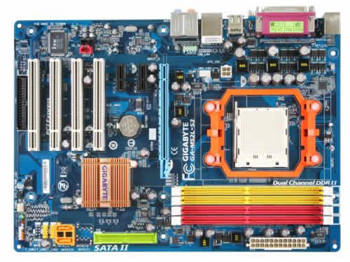

    اگه سخت افزار مشکلی نداشته باشه، اگه رم های DDR2 1GB 800MHz روی سوکت های هم رنگ قرار بدید باید کار بکنه!(سازنده مادربورد پیشنهاد میکنه روی 2 سوکتی که به پردازنده نزدیکتر هستند قرار داده بشه!
    فکر کنم مادربورد شما این هست:
    اگه این هست، شما باید رم هارو روی سوکت های زرد رنگ قرار بدید! اگه کار نکرد، هر 2 رو در بیارید و روی سوکت های قرمز رنگ قرار بدید!
    اگه بازم کار نکرد، هر 2 ماژول رم رو در هر 4 سوکت تست کنید!

    دوباره تست کردم. ایندفعه تک رم تمام اسلات هارو تست کردم و دیدم روی اسلات 2 و 4 که میزارم سیستم بالا نمیاد!! اما اسلات 1 و 3 کار میکنن و الان دوتا 800 رو روی 1 و 3 گذاشتم و اوکی هست.
    اما چرا اسلات 2 و 4 کار نمیکنن؟ خراب شده؟ با آپدیت بایوس ممکنه درست بشه؟
    ویرایش:
    عجب داستانی شده. با آپدیت بایوس هم مشکل حل نشده.
    الان به این ترتیب گذاشتم: |---|800|667|800|
    سیستم میگه سه گیگ رم ولی دو گیگ قابل استفاده!! یعنی اسلات رم مشکلی نداره. اما چرا از رم اسلات 2 و 4 استفاده نمیکنی خدا میدونه.

    اینظور که مشخص هست، یکی از کانال های رم مشکل داره!
    فکر کنم بهتره همون 2 تا رم باس 800 رو روی سوکت های 1 و 3 قرار بدید!(رم 1 گیگ 667 رو بردارید چون نبودش بهتر از بودنش هست! چون تعادل ور به هم میزنه!)

    قبل از هرچیز سیستم را دیفالت کنید با بیرون آوردن باطری مادربورد اینکار را انجام بدید ودوتا رم باس 800 را روی اسلات زرد بزارید وسیستم را روشن کنید ببینیدبوت میشه یا خیر اگرموفق نشدید با یکی سیستم را بوت کنید ووارد ویندوز بشید ازطریق اینترنت از سایت گیگا مدل مین بورد را وارد وآخرین ورژن را دانلود کنید وبا برنامه bios@ بایوس سیستم را آپدیت کنید احتمالا درست خواهد شد.
    ممنون از پیشنهادتون.
    اما جواب نداد. بایوس رو هم آپدیت کرده بودم.
    خیلی عجیبه!
    از طریق پشتیبانی سایت گیگابایت سوال رو مطرح کردم، ببینم اینا چی میگن.
    خودم احتمال میدم مشکل یا با پردازنده هست یا با گرافیک
