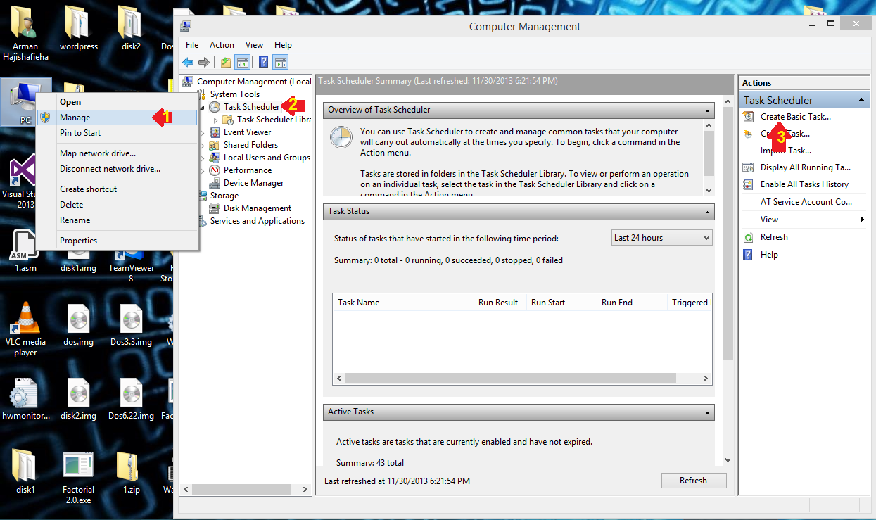

    سلام به بزرگواران
    ببخشید اگر سوال تکراریه
    میخواستم بدونم نرم افزاری هست که با اون بشه فولدری را در زمان خاص پاک کرد بدون قابلیت بازیابی
    ( ممنون میشم اگر ترجیحا نرم افزار باشه بهتره و دستور نوشتن نباشه)

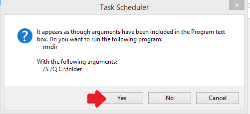

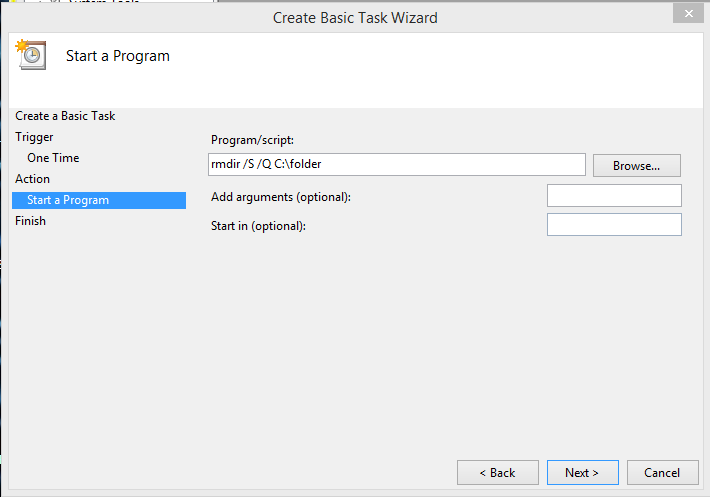

    این کاری که می خواهید انجام بدید با خود ویندوز امکان پذیره
    به این صورت:
