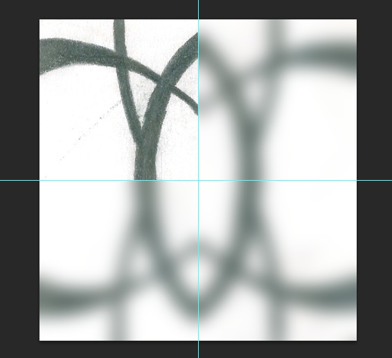

    سلام من عکس زیر را دارم
    می خوام کنار هم تو a3 بگذارم
    اما خیلی خیلی مهم هستش که دقیقا خط هاش با هم جور باشه
    دقیق دقیق باشه
    یک عکس درست ازش گذاشتم
    یک عکس هم گذاشتم که ببینید این جوری اشتباه است
    راهی در خود فتوشاپ داره یا باید دستی یکی یکی درستش کنم

    باید تو فتوشاپ طرح رو کامل کنید و یک پترن از طرحتون رو بسازید .

    منظورم اینه که باید طرحتون رو باید وارد فتوشاپ کنید و از روی اون طرح رو رسم کنید .
    میتونید یک چهارم طرح رو رسم کنید و یه صورت پترن دربیارید .

    چون طرحتون دستی هست یه مقدار از دقت پایینی برخورداره و همنطور که خودتونم مشاهده میکنید...
    باعث شده طرح در موقع پترن دهی لبه های طرح حالت title یا کاشی مانند با بهم ریختگی بزنه ... که بهترین کار اینکه شما طرح رو با استفاده از ابزار پن و با دقت بالا طراحی کنید...
    مانند شکل ها انجام دهید...

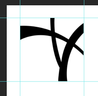

    ابتدا طرح خودتو باید 1/4 شو برش برای راحتی کار از ابزار خطکش استفاده میکنید... Ctrl+R
    بعد از برش با خط کش با استفاده از ابزار Pen tool طرح رو رسم میکنید ...
    نکته : ابتدا با ابزار پن باید تمرین کرده باشید چون یکم قلق داره...

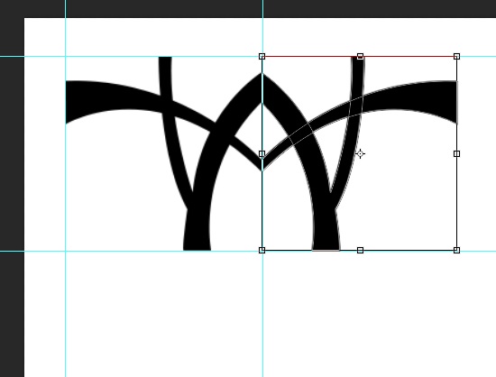

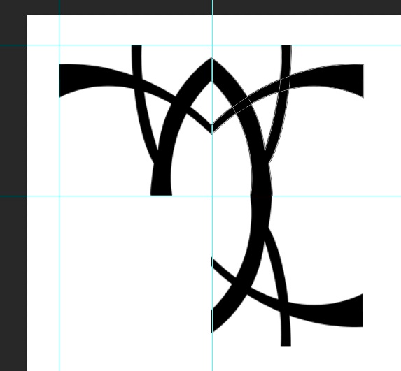

    حالا باید سه طرف دیگه طرح رو درست کنیم برای اینکه راحت و دقیق این کارو انجام بدید باید کپی بگیرید از طرح اولی و با زاویه های مخالف طرح اولی طرح رو کامل کنید...

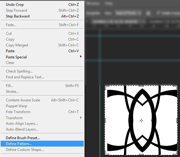

    حالا باید طرح رو به عنوان یک الگو (پترن) ذخیره کنیم که بتونیم در دفعات بعدی و برای راحتی کار بصورت تکرار وار در اندازه های ریز و درشت در هر سندی
    استفاده کنیم...
    برای این کار از منوی Edit وارد مسیر زیر میشیم... مانند عکس

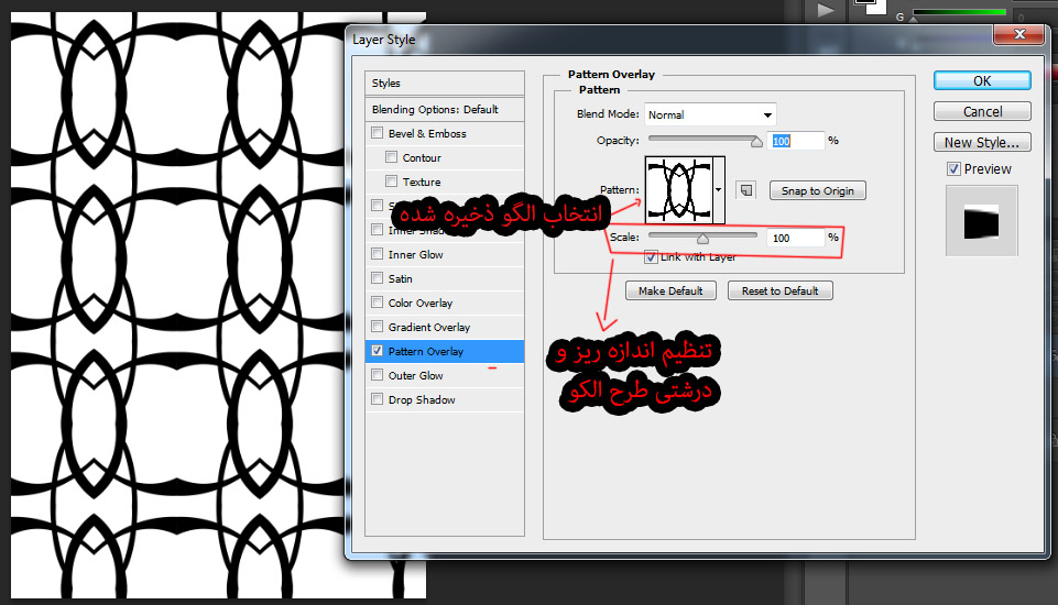

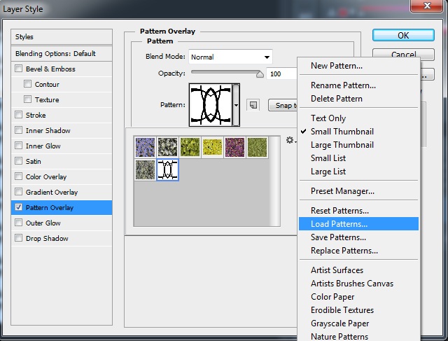

    و در آخر هم یک سند جدید ایجاد میکنیم و روی لایه سند جدید راست کلیک میکنیم و گزینه Belinding Option رو میزنیم تا پنجره ای زیر مشاهده کنید سپس مانند شکل تنظیم کنید
    اینم طرح الگو آماده طرحتون که براتون قرار میدم اگر نتونستید طراحی کنید ...مانند شکل هم میتونید طرح الگو آماده رو اضافه کنید...
    موفق باشید...
