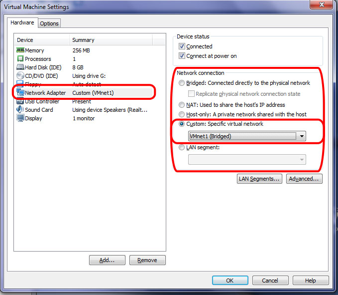

    مراحل شبکه کردن ویندوز 7 و vmware به وسیله
    loopback adaptor
    اگر کامپیوتر شما به شبکه ای یا مودم وصل نباشد و قصد شبکه کردن سیستم عامل اصلی خود با سیستم عامل نصب شده بر روی یک ماشین مجازی مثل vmware را داشته باشید، باید یک کارت شبکه مجازی در سیستم عامل اصلی خود ایجاد کنید، که در ادامه به این موضوع میپردازیم. سه مرحله دارد: 1-نصب loopback adaptor نکته: همونطور که گفتم، نباید کامپیتر از طریق کابل lan به شبکه ای وصل باشد، البته میتونه باشه و برای همین هم در انتهای این مطلب در مورد چگونگی اینکه اگر به مودم وصل بود چیکار کنیم توضیح دادم، پس اگر با کابل lan به شبکه یا اینترنت وصل هستید اون رو از طریق مسیر زیر غیر فعالش کنید(سیستم عامل اصلی من ویندوز 7 است):
    control panel -> view network status and task -> change adaptor settings
    در صفحه بازشده بر روی کانکشن مربوط به کارت شبکه راست کلیک کنید و گزینه disable را انتخاب کنید. معمولا اسم کانکشن local area connectionاست. خوب ادامه میدیم: مراحل ایجاد کارت شبکه مجازی: (مراحل معمولا در ویندوز های دیگر هم تقریبا به همین شکل است)
    1. click the start menu.
    2. search for "cmd".
    3. right-click on "cmd" and select "run as administrator"
    4. enter "hdwwiz.exe"
    from that point on it's the same approach as under vista, i.e.:
    1. in the "welcome to the add hardware wizard", click next.
    2. select "install the hardware that i manually select from a list (advanced)" and click next.
    3. scroll down and select "network adapters" and click next.
    4. select under manufacturer "microsoft" and then under network adapter "microsoft loopback adapter" and click next.
    حالا به مسیر زیر برید و این کارت شبکه مجازی را آدرس دهی کنید:
    در قسمت سمت راست صفحه باز شده باید یک آداپتور به نام local area connection1 ایجاد شده باشد. برای اینکه با کارت شبکه واقعی اشتباهش نگیریم، اسمش رو عوض میکنیم و میزاریم loopback adaptor . بر روی آن راست کلیک کنید و properties رو بزنید. در پنجره باز شده گزینه internet protocol version 4 را انتخاب کنید. مقادیر زیر را وارد کنید:
    ip address: 192.168.1.1
    subnet mask: 255.255.255.0
    خوب، ok رو بزنید و از پنجره ها خارج بشید. کار ما روی ویندوز اصلی تموم شد، حالا میرم سمت vmware. 2-مراحل تنظیم کارت شبکه مربوط به vmware را طبق تصاویر زیر انجام میدیم:
    ( برای بزرگتر شدن عکسها، روی آن کلیک کنید)
    3-مراحل تنظیم ip خوب، حالا لازمه که کارت شبکه سیستم عاملی که برو روی ماشین مجازی نصب کردین را آدرس دهی کنیم. برای این کار سیستم عامل را در ماشین مجازی راه اندازی کنید و مسیر زیر را برای تنظیم ip دنبال کنید مراحل تنظیم ip در ویندوز xp
    start->control panel->network connections->
    روی کانکش راست کلیک کنید و properties و بعد internet protocol tcp/ip را انتخاب کنید
    ip address: 192.168.1.5
    network mask: 255.255.255.0
    default gateway: 192.168.1.1
    مراحل تنظیم ip در اندروید 2.2
    در صفحه اصلی سیستم عامل اندروید، کلید های alt+f1 رو بزنید دستور netcfg رو وارد کنید و اینتر رو بزنید معمولا مشخصات دوتا کارت شبکه اترنت (eth0 – eth1) را نشان میدهد که یکی برای اینترنت و یکی برای شبکه ای است که ما قراره ایجاد کنیم. یکی از این ها مثلا eth0 هنگامی که دستور بالا را اجرا کنید باید به صورت پیشفرض آدرس دهی شده باشد که ما با آن کار نداریم و به دومی که آدرس دهی نشده نیاز داریم. اگر دومی هم آدرسی دهی شده بود و رنج ip با رنج ip سیستم عامل اصلی همخوانی داشت نیاز به ادامه کار نداریم و تمام شده است. اما اگر آدرس دهی نشده بود و یا رنج آن متفاوت بود به ادامه راه ادامه میدهیم! از آنجایی که ما به روتر یا کارت شبکه ای وصل نیستیم و gateway پیشفرض، سیستم عامل اصلی هست و dhp ای وجود نداره، مجبوریم که آدرس دهی را به صورت دستی انجام بدیم. ما فرض میکنیم که eth1 همون اترنتی است که باید آدرس دهی بشه، پس دستورهای زیر رو اجرا میکنیم(هر خط به منزله یک دستور جداست و بعد از نوشتن هر دستور کلید اینتر رو میزنیم!):
    netcfg eth1 down
    ifconfig eth1 192.168.1.5 netmask 255.255.255.0
    route add default gw 192.168.1.1 dev eth1
    netcfg eth1 up
    netcfg
    با کلید ترکیبی زیر هم از صفحه ترمینال میتونید بیاید بیرونalt+f7
    و تمام! الان بین سیستم عامل اصلی و سیستم عاملی که بر روی ماشین مجازی اجرا کردیم، یک شبکه یک به یک ایجاد شد و کار تمام شده است. توضیح بیشتر: اگر خواستید از کارت شبکه موجود استفاده کنید یا اگر به مودم اینترنت وصل هستید، یعنی نیاز به loopback adaptor نداشتید و همینجوری که هست میخواستید شبکه رو ایجاد کنید، همه مراحل مثل همین مطالبی است گفته شد، فقط چیزی که باید تغییر کنه در مرحله 2 و 3 است که در شکل زیر اشاره شده.
    من از یک مودم بیسیم برای اتصال به اینترنت استفاده میکنم که که اسمش همون گزینه دوم هست که در شکل به رنگ آبی درومده و همون رو انتخاب میکنم. در مرحله 3 هم باید آدرس دهی به شکل زیر باشه:
    ip address: your modem address ip
    برای ip باید آدرس مودم را قرار بدید.
    default gateway: your default gateway
    مقدار gateway هم باید برابر مقداری باشه که در کانکشن اینترنت سیستم عامل اصلی باشه.
    خسته نباشید، به پایان مطلب رسیدیم. اگر بد توضیح دادم یا بعضی جاها خیلی با جزئیات و بعضی جاها کلی گفتم دلیلش حس خودم بود که فکر کردم بهتر که توضیح بیشتر بدم تا باز خواننده نخواد بره بگرده ببینه فلان چیز چیجوری بود! سوالی بود در خدمتم. فایل pdf این مطلب: [ برای مشاهده لینک ، با نام کاربری خود وارد شوید یا ثبت نام کنید ]
    کلیپی هم در این باره آماده کردم که متیونید از این لینک تماشا کنید: [ برای مشاهده لینک ، با نام کاربری خود وارد شوید یا ثبت نام کنید ]
    البته این کلیپ کمی متفاوت تر از آموزش این قسمت است.

    مگه نمیشه با همون کارت شبکه های مجازی ای که خود VM ساخته شبکه کرد؟ دیگه چرا ما خودمون بازم کارت مجازی بسازیم؟

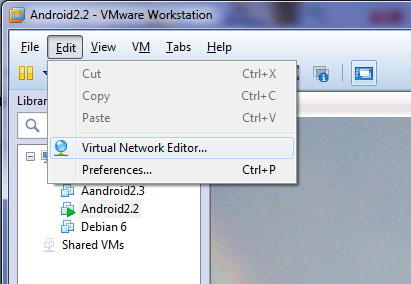

    خوب حالا در مورد Vmware ::
    برای اینکه ما سیستم عامل مجازی رو با دیگر سیستم عامل های مجازی روی همون VMware یا سیستم عامل های مجازی روی یک VMware دیگه یا سیستم عامل اصلی یا شبکه فیزیکی خودمون ارتباط بدیم (شبکه کنیم) ، باید یک سری کارا بر روی کارت شبکه مجازی تو VMware انجام بدیم تا ارتباط لایه 2 بین سیستم عامل مجازی و دیگر عناصر برقرار کنیم. تمام این کار ها تو قسمت Virtual Network Editor که مربوط به VMware هستش انجام بدیم.
    Win Xp ::
    all programs >> vmware >> virtual network editor
    7 Win ::
    vmware ::
    menu edit >> virtual network editor
    - حالت های که یک کارت شبکه مجازی دارد ::
    1- Bridge :: در این حالت کارت شبکه مجازی که به سیستم عامل مجازی اختصاص داده شده به یک کارت شبکه فیزیکی به صورت مستقیم متصل می گردد که اگر این کارت شبکه فیزیکی به یک شبکه فیزیکی هم متصل شده باشه اون موقع سیستم عامل مجازی ما می تونه مستقیم با شبکه فیزیکی ارتباط پیدا کنه.نکته اینکه در حالت کارت شبکه مجازی دیگه بر روی سیستم اصلی
    2- Host Only :: در این حالت وقتی یک کارت شبکه داخل Virtual Network Editor اضافه می کنیم اگر حالتش host only باشه توی سیستم اصلی هم نصب میشه ولی این بار اسمش دیگه local are connection نیست اسمش به صورت (VMware Network Adapter VMnetX) هستش یعنی اینکه از این کارت شبکه مجازی می خوای برای ارتباط مستقیم سیستم مجازی یا دیگر سیستم های مجازی یا سیستم اصلی استفاده کنم نه ارتباط میستقیم با شبکه فیزیکی. و نکته اینکه Vmware از این کارت شبکه ای که توی سیستم اصلی نصب شده(VMware Network Adapter VMnetX) به عنوان یک سوئیچ مجازی برای ارتباط سیستم های مجازی با دیگر سیستم های مجازی یا سیستم اصلی استفاده می کنه یعنی اگه این کارت شبکه مجازی غیر فعال بشه یعنی اینکه سوئیج مجازی رو غیر فعال یا همون خاموشش کردی که باعث قطعی ارتباط می شه.
    3- NAT :: این حالت فرقی با حالت host only نداره تنها چیزه اضافه ای که داره اینکه اینترنت یا همون شبکه فیزیکی رو برای شبکه مجازی که بین سیستم ها مجازی هستش nat می کنه یعنی سیستم مجازی رو به طور غیر مستقیم به شبکه بیرونی (فیزیکی) متصل می کنه.
    نکته :: اینکه در حالت Bridge کارت شبکه مجازی دیگه بر روی سیستم اصلی نصب نمی شه چرا ؟
    دلیلش اینه که سیستم اصلی از طریق کارت شبکه فیزیکی سیستم که کارت شبکه مجازی باهاش Bridge شده ارتباط داره . حالا اگر این کارت شبکه فیزیکی رو غیر فعال کنیم ارتباطش با بیرون و سیستم اصلی قطع میشه.
    نکته :: در حالت Bridge اگر کارت شبکه فیزیکی رو انتخاب نکنید ، حالت automatic رو انتخاب می کنه که باعث می شه تا یک کارت مجازی به تمام کارت های فیزیکی Bridge بشه در نتیجه به چندین شبکه فیزیکی متصل خواهد شد.
    - به صورت پیش فرض وقتی Vmware رو نصب می کنی میاد خودش برای هریک از حالت ها بالا یک کارت شبکه مجازی نصب و اضافه می کنه. که به صورت زیر هستند ::
    VMnet0 :: Bridge
    VMnet1 :: Host Only
    VMnet8 :: NAT
    نکته دیگر :: شما می تونید کارت شبکه مجازی که ساختید که یکی از حالات بالا رو داره به هر چند تا سیستم مجازی اختصاص بدید و یا اینکه برعکس چند تا کارت شبکه تو حالت ها مختلف درست کنید و همه رو به یک سیستم مجازی اختصاص بدیم.ولی تعداد این کارت شبکه هایی که vmware میسازه محدوده یعنی 10 عدد از VMnet0 تا VMnet9.
    - قابلیت دیگر Virtual Network editor اینه که بهش بگی که روی این vmnet که host only یا nat هستش DHCP هم راه اندازی کنه و dns هاشون هم تنظیم کنیم.

    سلام دوستان. با نرم افزارهVMWARE WORKSTATIONیه ویندوز ساختم. حالا میخام همزمان که ویندوزه اصلیم همون میزبان که به اینترنت وصل میشه کامپیوتره میهمان هم وصل شه. ممنون میشم دقیق راهنمایی بفرمایین ممنون
  16. #10
    کاربر فعال انجمن MP3 Player t-jays's Avatar
    Feb 2012
    اصفهان
    890
    معمولا خود vmware این امکان رو فراهم میکنه
    فقط توی قسمت تنظیم سخت افزار کارت شبکه رو از حالت nat به bridge انتقال بدید
    موفق باشید.
