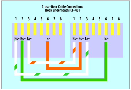

    کابل کراس احتیاج دارید.
    سوکت زدنش با حالت عادی (شبکه های دارای سوئیچ / بیش از دو کامپیوتر) فرق داره.

    با همون سوکت Rj-45 باید طبق شکل زیر رنگ بندی سیم ها رو انجام بدی :

    اما کامپیوتر های من فقط دو تا هستند بعد چه جوری بفهمم که کابلم کراس هست
    ببین ترتیب رنگ هاش مثل اون عکسی که گذاشتم هست ؟
    یعنی به هر سوکت فقط 4 تا سیم وارد شده باشه.
    اگه اینطور باشه کابلت کراس هست .

    ممنون کارم راه افتاد فقط حالا اینترنت روی هر دو تاشون کار نمی کنه اگه اینم راهنمای کنی ممنون میشم
