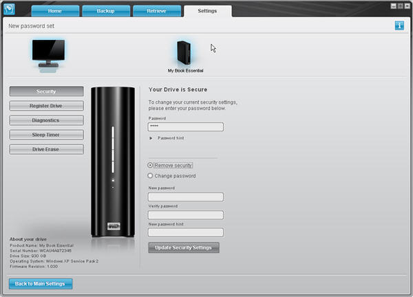

    سلام .
    با برادشتن پسورد ديتاها حذف نميشوند . روی آیکون WD quick view که در کنار ساعت سیستم هست کلیک کنید و از قسمت setting روی دکمه Set Up Drive کلیک کنید .
    و سپس روی دکمه Security کلیک کنید و پسورد فعلی را وارد کنید و تیک گزینه remove security را بزنید و در نهایت دکمه update security setting را بزنید تا پسورد حذف شود .
