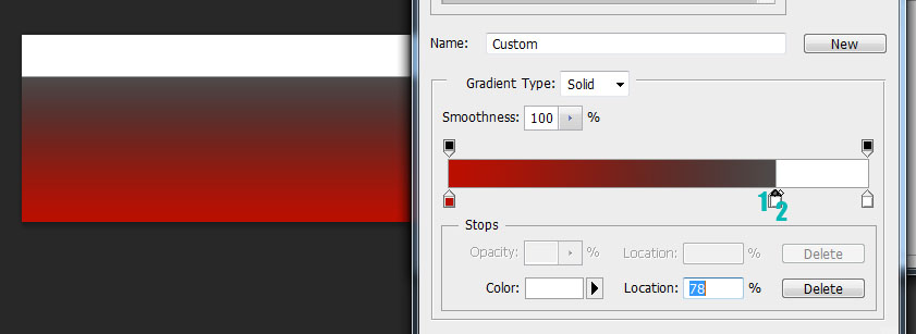

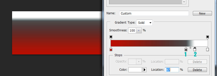

    با سلام...
    در تنظیمات گرادینت برای خط تا انداختن یا بعبارتی دیگر رنگ شیب رو از حالت نرمی به خشکی در آوردن باید
    گره در شیب رنگی ایجاد کرد...
    مانند شکل زیر تنظیمات رو اعمال کنید...
    در دو تصویر زیر دو دستگیره برای شیب رنگی ایجاد کنید...
    سپس دستگیره شماره دو رو به دستگیره شماره یک نزدیک کنید
    نکته : رنگ بندی ها متفاوت باشد تا نتیجه رو مشاهده کنید...
    موفق باشید...
