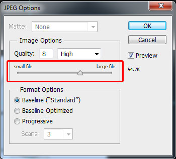

    خب ابتدا عکس که دارید چک کنید ببینید حجم عکستون چقدر مثلا... فرض کنید ... 5 مگ باشه
    1-بجای درگ کردن عکس در صفحه جدید ابتدا سایز عکس بیارید پایین که این دو راه دراه یکی اینکه سایز عکس رو بصورت استاندارد بیارید پایین و بعد
    مجدد عکس رو ذخیره کنید... و راه دوم سایز عکس رو پایین نیارید ولی در هنگام خروجی و ذخیره سازی مانند شکل با استفاده از دستگیره کیفیت عکس رو بیارید روبه پایین
    تا حجم عکس کم بشه...
    2- بعد که عکس رو ذخیره کردید عکس ذخیره شده جدید با حجم کم رو وارد برنامه و سپس درگ کنید در صفحه جدید با ابعاد مربوطه... و دخیره کنید
    نکته: اگر باز هم در هنگام ذخیره حجم عکس بالا بود بازم مانند تصویر بالا حجم کم کنید...

    سلام راستش من همیشه از همین روش برای کم کردن حجم عکس استفاده می کنم
    اما یه چیزی
    الان ببینید این عکس چقدر حجمش کمه
    تازه کیفیتش هم خیلی امده پایین
    اما وقتی یک صفحه می سازم
    با مشخصات
    600 در 600
    300 رزولوشن (خودش گفته نمی دونم 300 رزولوشن یا 200)
    هیچی دیگه عکس داخل این سند میندازم و موقع سیو
    حجم یک مگابایت هست
    و هر چی هم با اون روش کم کنم باز کم نمی شود
    کلا همیشه همینطوره وقتی عکس را در سندی که حاوی مشخصات دلخواه هست درگ می کنم
    دیگه حجمش فوق العاده بالا میره
    حتی یک عکس باز کنم در فتوشاپ تغییری ندهم یا یک تغییر کوچک بدهم
    بیخودی حجمش میره بالا
