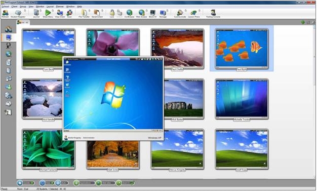

    از برنامه netsupport school استفاده کنید.
    چیزی که مشخصه اینه که سیستم ها باید باهم شبکه باشن.
    توضیحات نرم افزار رو خوندم ، خیلی آپشن داره اگه بشه من یه نرم افزار ساده تر فقط برای نمایش و کنترل کیس ها میخوام .
    ولی بازم اینو امتحان میکنم.
    آپشن هاش زیاده ولی چیزی که شما می خواین رو تقریبا با تنظیمات Default نرم افزار هم به سادگی به دست میارین.
    برنامه رو امتحان کردم ولی کامل نتونستم به مقصودم برسم و یه برنامه دیگه هم مثل همین که شما معرفی کردین رو پیدا کردم و امتحان کردم .
    یه مشکلی عمده ای که بود به دلیل قوی و ضعیف بودن سیستم ها رزولوشن تصویرها یکسان نیست و کیفیت خوبی رو ارائه نمیده مثلا اون که قوی تره رو بهتر نشون میده و اون که ضعیف تره بد.
    اگه یه چیزی مثل KVM بود با این تفاوت که همه تصاویر رو یک جا نشون میداد خیلی خوب بود و برای کنترلش هم همون کلید روی مبدل رو میزدیمو تمام
