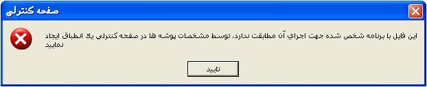

    بله. حالا برنامه را اجرا ميکند. اما براي بعضي برنامه ها اشکال زير را ميگيرد:
    البته من ويندوزم فارسيه...

    نقل قول نوشته شده توسط ostadonline
    ostadonline جان !
    میشه بگی چه مسیری رو نوشته بودی که با این پیغام مواجه شدی ؟
