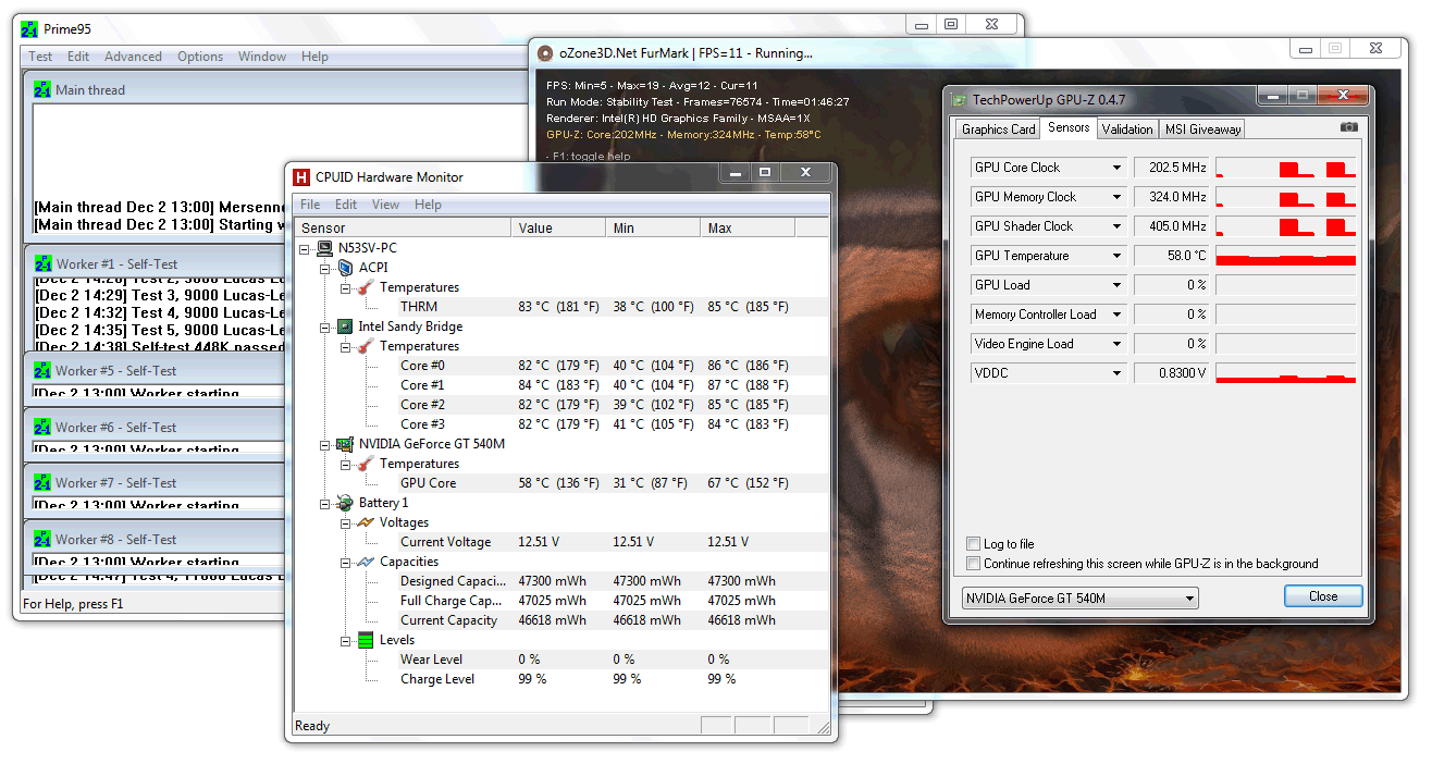

    خیلی حرف غلطیه که بذارید به 105 درجه برسه تا ریست کنه در حالیکه این لپتاپ در اتاق 22 درجه و بدون کول پد بعد از یکساعت Stress Test حداکثر دمای 87 درجه ثبت کرده (تصویر زیر)
