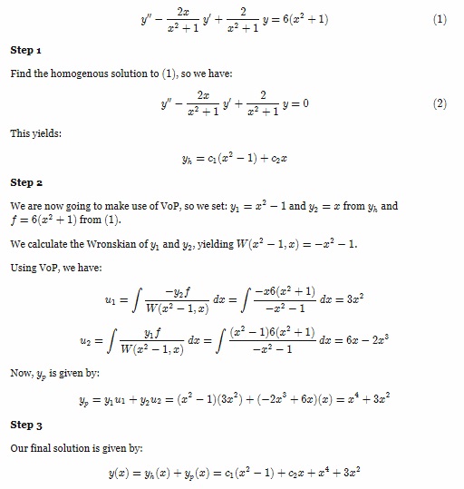

    بطور کلی روش حلی که فکر میکنم رو براتون توی چند مرحله میارم و امیدوارم به کارتون بیاد:
    از ما خواسته شده برای حل از تغیییر پارامتر استفاده کنیم،با توجه به این:
