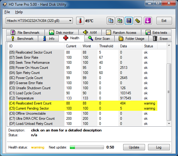

    حالا اینا یعنی چی؟ من باید چیکار کنم؟! آها! راستی، بعد این عملیات دوباره ویندوز با پارتیشن‌بندی جدید نصب کردم و دوباره با برنامه‌ی Hd Tune Pro چک کردم. اینم گزارش خطاش:
    بدسکتوریهای پیدا شده را فیکس و ریکاوری کرده ولی در مورد delays sectors (که تعدادش هم بنظر بالا هست) فکر نمیکنم بروش نرم افزاری قابل حل باشه . بیشتر از این کاری از دست شما برنمیاد . یه مدت باهاش کار کنید اگر اعداد مربوط به آیتم current pending sector بازهم بیشتر میشه و اگر بازهم ویندوز میپره پیشنهاد میکنم یکبار low level format کنید که البته حل این مشکل به این روش قطعی نیست .
