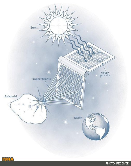

    محققان دانشگاه پلی تکنیک کالیفرنیا طرحی را برای استفاده از پرتو لیزر به منظور تبخیر یا منحرف کردن سیارک‌های تهدید کننده زمین در مدت کمتر از یک ساعت ارائه کرده‌اند.
    به گزارش سرویس علمی خبرگزاری دانشجویان ایران (ایسنا)، طرح لیزر DE-STAR‌ شامل دو صفحه بسیار عظیم است که با دریافت انرژی خورشید، پرتوهای لیزر را به سمت هدف مشخص شده هدایت می کند.
    پنل های خورشیدی فتوولتائیک بر روی یک سطح عریض، انرژی مورد نیاز برای تاباندن پرتوهای لیزر از سطح همجوار را تأمین می کنند.
    با هماهنگ سازی و متمرکز کردن لیزر می توان یک آرایه فازی ایجاد کرد که پرتوهای هدایت شونده با قدرت 70 گیگاوات را بسمت سیارک می تاباند؛ یک سیستم آنبورد، دستورات لازم را برای هدایت پرتوهای لیزر بسمت یک هدف خاص دریافت می کنند.
    این پرتو متمرکز قادر به ایجاد حفره‌ای به قطر 30 متر بر روی سیارک است که باعث افزایش چند هزار درجه‌ای دمای سطح سیارک می‌شود و در مدت کمتر از یک ساعت، سیارک بطور کامل تبخیر شده و از بین می‌رود.
    همچنین در زمان تبخیر، فشاری در جهت مخالف ایجاد می‌شود که معادل بوستر موشک شاتل فضایی است و علاوه بر کاهش میزان تابش پرتوهای لیزر، باعث تغییر مدار سیارک می‌شود.
    از لیزر DE-STAR‌ می توان برای تأمین انرژی مورد نیاز روی زمین یا فضا استفاده کرد؛ انرژی الکتریسیته تولید شده توسط پنل های خورشیدی از طریق امواج مایکروویو به زمین ارسال می شوند یا از طریق پرتوهای لیزر بصورت مستقیم برای فضاپیماها فرستاده می شوند.
    اما مشکل اساسی در مسیر اجرایی کردن این طرح، لزوم ساخت صفحات عظیمی بطول 9.5 کیلومتر است که تاکنون چنین ساختارهایی با این ابعاد در فضا طراحی نشده اند و ساخت آنها بین 30 تا 50 سال بطول خواهد انجامید!

    بیش از حد تخیلی بنظر میاد
    یک شهاب با حدود سرعت 70Km/s ظرف 1.5 ساعت میتونه فاصله ی بین ماه تا زمین رو طی کنه . البته سرعتش با نزدیک شدن بزمین شتاب دار و بیشتر هم میشه
    آخرین مرتبه که یک پالس باریک و بسیار قدرتمند لیزر به ماه ارسال شد در فاصله ی 386 هزار کیلومتری روی سطح ماه قطری حدود 1.6 کیلومتر پیدا کرد
    اگر بیم های لیزر بخوان همگی روی یک نقطه ای به قطر 10cm فوکوس کنند باید از فاصله ی حدوداً 24 کیلومتری با شهاب دست بکار بشن که برای اینکار هم فقط یک سوم ثانیه فرصت خواهند داشت
    پس با فرضهای بالا، توصیف زیر اگر در فضا باید اتفاق بیفته هم اشتباهه و هم تخیلی
    مگر اینکه بعضی از فرضهای اولیه رو بخوایم تغییر بدیم!

    به هر حال به نظر من مطرح شدن چنین ایده هایی برای شروع خوبه چون ما حتمن به یک سیستم دفاع خارجی (خارج از جو) نیاز داریم و خواهیم داشت.
