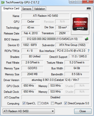

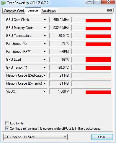

    با سلام و خسته نباشید بر دوستان عزیز من یه چند وقتی هست یه سیستم تازه خریدم ولی این روز فکرم یه هویی رفت به کارت گرافیک گفتم یه دستی بزنم ببینم گرماش چقدره دست زدم دیدم داره می سوزه وای چه گرمایی (البته اینم بگم گرافیک من فن نداره )تو یه چند تا وب سایت مطالبی خوندم در باره نرم افزار TechPowerUp GPU-Z دیدم نرم افزار جالبیه اون جوری که اونا گفته بودن دمای کارت گرافیک هم نشون می داد خوشحال شدم و دانلود کردم باز کردم ولی زیاد سر در نیاوردم دما بالاست خوبه بده برای همین تصویر گذاشتم تا دوستانم ببینند و بگند که کارت گرافیک من مشکل داره یا نه اگر مشکل داشت راهنمایی کنید منو مرسی اینم تصاویر ....

    دما 80 زیاد برای گرافیک شما بالا نیست ولی اگه میخواین کم کنید گرافیک رو خاک گیری کنید و تهویه کیس رو بهتر کنید و دمای محیط رو کاهش بدید
    فن که pwm است و دورش بالا رفته و الان هم داره رو 73% کار میکنه

    سلام دوباره دوستان مشكل من حل شد رفتم يه فن بزگ خريدم نصب كردم كنار كيس خيلي خوب شد از 80 اومده به 40 بازم ممنون
