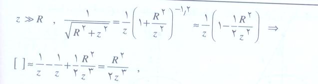

    در عبارت
    با فرض z>>R عبارت فوق چه تغییری می کند و جواب عبارت چه می شود؟

    سلام وقتی z خیلی از R بزرگتر باشد میتوان از R صرف نظر کرد و همان مقدار z را در زیر رادیکال در نظر گرفت که در صورت مثبت بودن z از رادیکال بیرون می آید و با z صورت ساده شده و عبارت صفر میشود

    دقیقا منم با z منفی و مثبت چک کردم به جواب شما و جواب منفی دیگری رسیدم که با توجه به طبیعت سوال z منفی قابل قبول نبوده و تنها z مثبت می تواند در سوال جای بگیرد.اما در کتاب بسط چند جمله ای عبارت را نوشته و با ساده سازی عبارت دیگری به دست آورده است
    1-دلیل این کار چیست؟
    2-عدم نابرابری با مقدار صفر چیست؟
    3-چه موقع از بسط و چه موقع به روش عادی خودمان حل می کنیم؟
