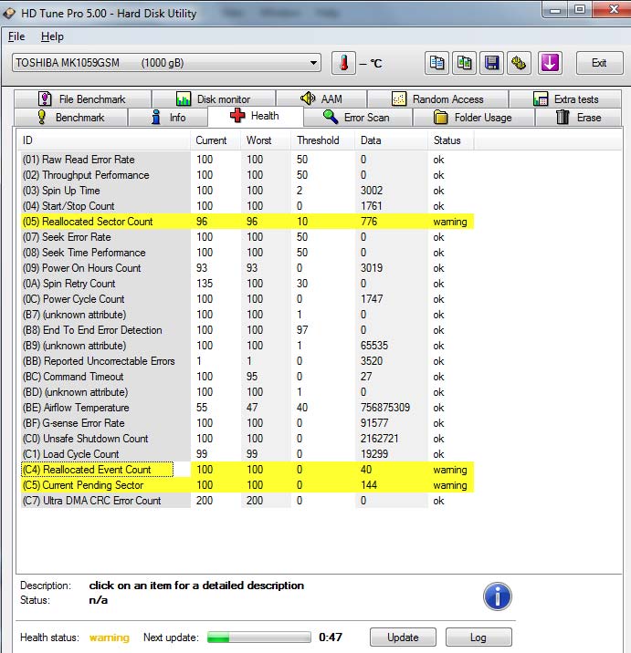

    درست نشد دمای قطعات چک بشه و یک عکس از تب health نرم افزار hd tune هم بدین
    تا اینجا این موارد رو بررسی کنید و نتیجرو بگین
    از وقتی لپتاپ را گرفتم مدام ESET NOD32 بصورت آپدیت شده فعال بوده. ویندوز را هم دو سه بار به حالت اولیه (فایل بک آپ) برگردوندم ولی مشکل حل نشده. این هم عکس مورد نظر:
    هاردتون بدسکتور و سکتور delay داره
    با نرم افزار hdd regenerator به صورت بوتیبل در مود scan and repair تست کنید و نتیجرو بگین
