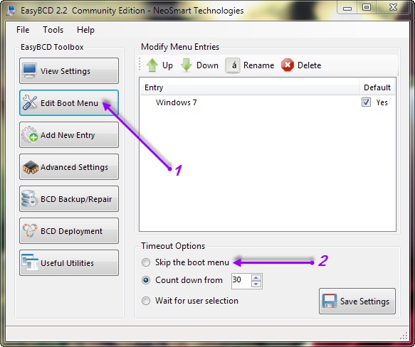

    داره خودمونی میشه ashokrany's Avatar
    Jun 2013
    54
    شما راحت میتونید ویندوز قبلی رو shift delete کنید فقط اکه اجازه ی پاک کردن کامل به شما نداد میتونید از برنامه های مناسب پارتیشن استفاده کنید و اون پارتیشن رو حذف کنید (البته اگه از چند پارتیشن استفاده میکنید). فقط یه نکته ای باقی می مونه که اگه تو Boot شدن ویندوز اسم اون ویندوز پاک شده هنوز نمایش داده میشه، شما باید از برنامه ی easy BCD (لینک دانلود در پایین) استفاده کنی. نحوه کار مثل عکس زیر هست اما اگه شما چند بوت دارید فقط اون Boot اضافی رو از گزینه ی delete استفاده کنید، در غیر اینصورت مانند عکس زیر عمل کنید .
