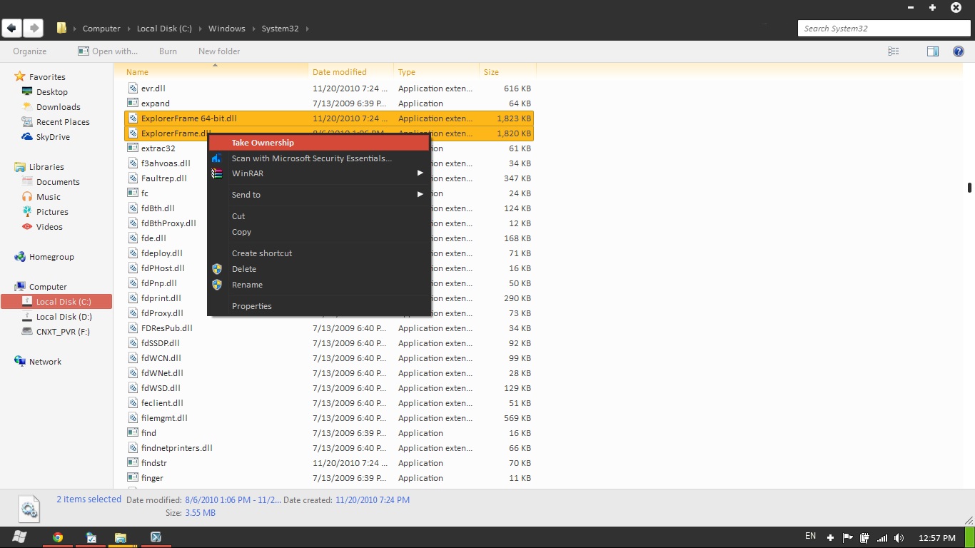

خوب اگه شما بخواین این دو فایل رو جایگزین کننین بهترین کار اینه که اسم فایل اصلی رو عوض کنید و اسم فایل فرعی رو به نام اصلی تغییر بدین. این کار به صورت معمول غیرقابل اجراست چون فایل explorerframe.dll در حال اجرا میباشید. اینجا شما باید مثل عکس زیر 2فایل رو select کنید و بعد دکمه ی ctrl رو نگه داشته و کلیک راست کنید، در منوی کلیک راست گزینه ی takeownership رو بزنید، احتما ویندوز از شما دستور اجازه میخواد که اونو yes کنید.
5- حالا شما میتونید فایل اصلی رو که همون explorerframe.dll است رو تغییر نام بدید، این کار رو بکنید و هر نامی که دوست داشتید روی اون بزارید ولی یه توصیه مینکم که بزارید همون نام اصلی explorerframeحفظ بشه و به آخرش مثلا original رو اضافه کنید بعد از این کار خواهید داشت explorerframe-original.dll و فایل دومی که در این صفحه پیست کردید رو تغییر نام داده و به نام explorerframe.dll تغییر بدید.
