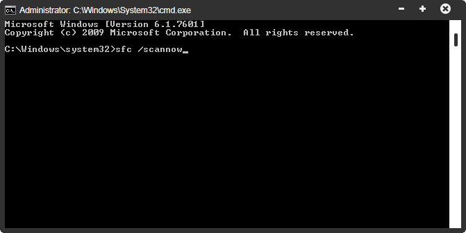

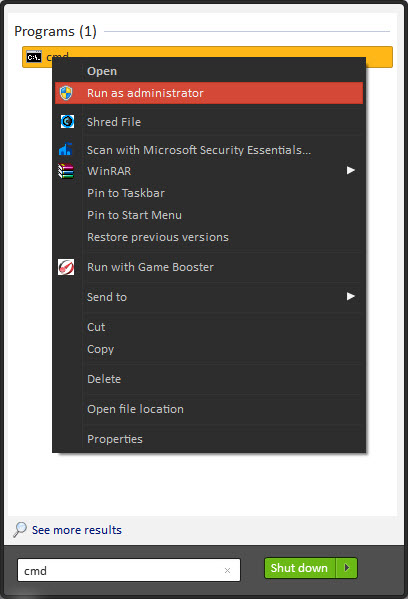

    سلام دوست عزیز، ویندوز سون یه دستوری داره که به صورت خودکار خیلی از مشکلات نرم افزاریش رو حل میکنه، برای اینکه این دستور رو اجرا کنی، تو منوی استارتت تایپ کن CMD یه اپلیکیشن مشکی رنگ مثل عکس زیر میبینی، روش کلیک راست کن و Run as administrator رو بزن، بعد که وارد صفحه برنامه شدی همون جا تایپ کن sfc /scannow و بعد Enter رو بزن، اگه درست برنامه رو اجرا کنی پروسه رفع مشکل شروع میشه، شما باید صبر کنی تا 100% بشه و بعد یه بار ویندوز رو ریستارت کنی.
