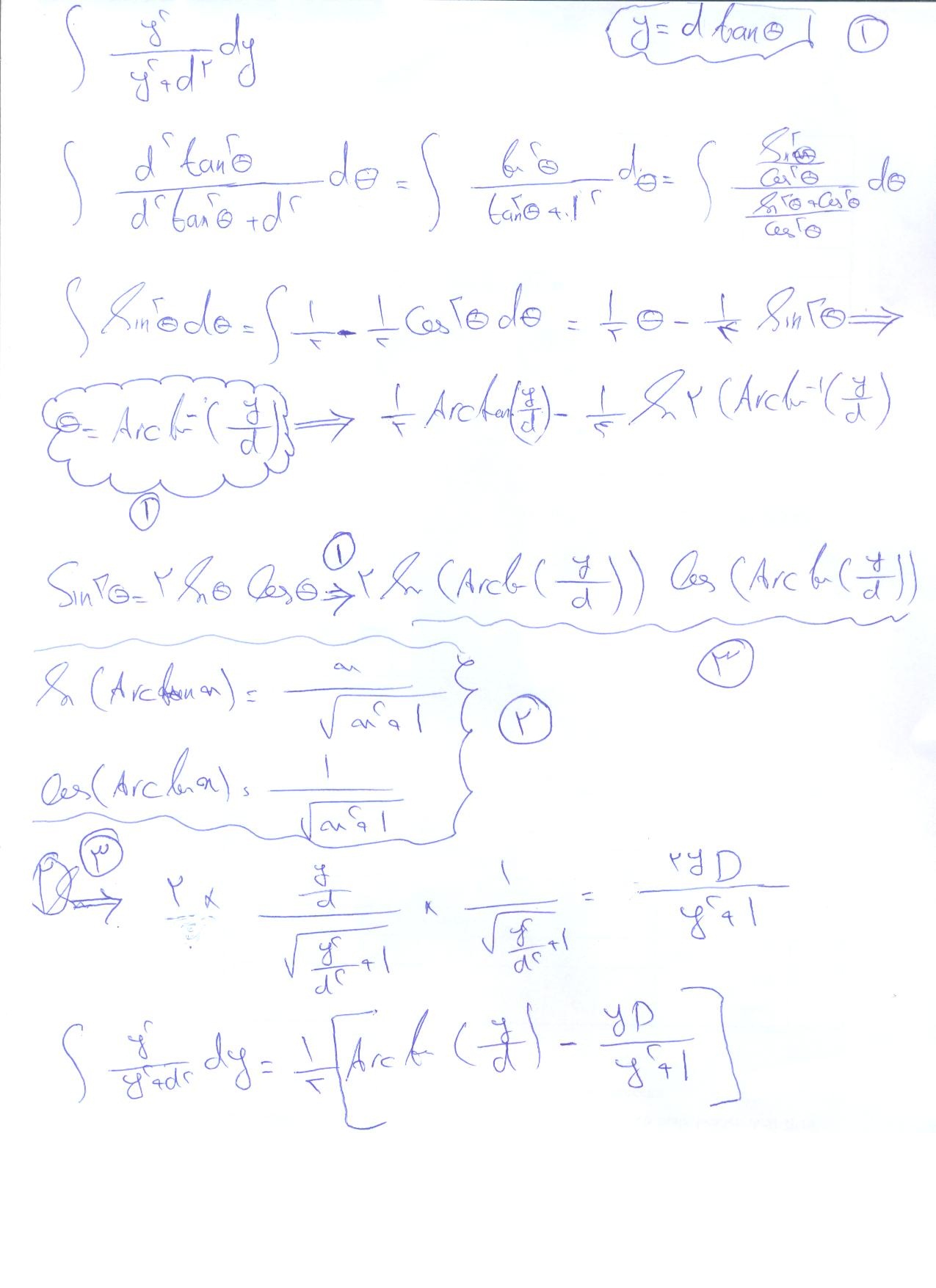

    در محاسبه حل این انتگرال که جواب آن نیز به قرار زیر است
    با تغییر متغیر تانژانت هر چی سعی به محاسبه کردم نتایج مداوم غلط بود ممنون می شوم راه حل زیر را ببینید و بگین مشکل کار از کجاست؟
    یک دنیا متشکرم

    دو تا مشکل داره .
    اول این که شما این تغییر متغیر رو در صورت وجود عبارت باید به کار ببرید . انتگرال بالا رو می تونید با اضافه و کم کردن در صورت به راحتی حل کنید .
    ثانیا به جای نوشتین که معلوم نیست چه جوری این کارو انجام دادین. اینا با هم برابر نیستن و رابطه دارن :
    موفق باشید

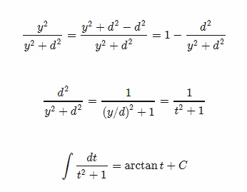

    با سلام و احترام
    در ادامه و با توجه به مطالبی که آقای kesel بیان کردند من این راهنمایی رو میذارم و امیدوارم مفید باشه.
