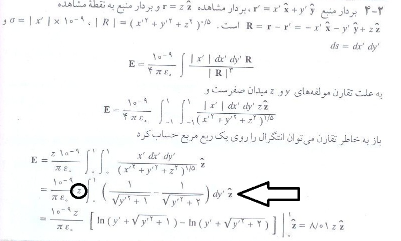

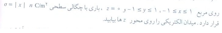

    این سوال رو می خواستم در انجمن برق مطرح کنم اما دیدم حقیقتا مشکل ریاضی مسئله هست و به مبحث مغناطیسی موضوع ندارد.برای اینکه سوالم رو بهتر متوجه بشین سوال و حل رو قرار می دم
    جواب
    سوال من در قسمتی هست که مشخص کردم
    اگر در انتگرال دوگانه E نسبت به x انتگرال بگریم و مقدار بازه x را در مقدار 0 تا 1 قرار بدیم به دست خواهیم آورد
    حالا اگر در صورت سوال ببینید z در صورت رو به قسمت انتهای انتگرال برده و مقدار z مخرج را برابر یک قرار داده!!! به چه صورت به عبارت اشاره شده رسیده است؟ این در حالی هست که در صورت سوال اصلا اشاره به نقطه z برابر یک یا مکان z برابر یک نشده است!!! و یا اینکه به چه صورت z را به پشت انتگرال انتقال داده و یکجا با z مخرج عدد گذاری نکرده است؟
    پیشاپیش از توضیحاتتون ممنونم

    البته نسبت به x' انتگرال بگیریم در صورت z نداریم:
    ولی بازم همونطور که گفتید انگار z رو یک در نظر گرفته. بحث مربوط به برداره انگار. اگه برای x از صفر تا یک حرکت کنیم (و همین طور برای y) مولفه z ثابت هست (صفر؟)، ولی نمیدونم چرا یک گرفته..

    208
    متشکرم از زمانی که به من و سوالتم اختصاص دادین
    اما در صورت اولیه سوال در صورت z دارد که به بیرون انتگرال کشیده شده بابت همین من در ابتدا همان را در داخل انتگرال فرض کردم، اما واقعا گویا این مقدار z کمی مبهم هست
    بازم متشکرم از لطفتون

    اگه نباشه جاش خالی می مونه Kesel's Avatar
    Jan 2012
    289
    به نظر می رسه اشتباه حلش کرده. میدان با افزایش z کاهش پیدا می کنه . در حالی که در جوابی که به دست اومده ، اینا با هم رابطه ی مستقیم دارن.
