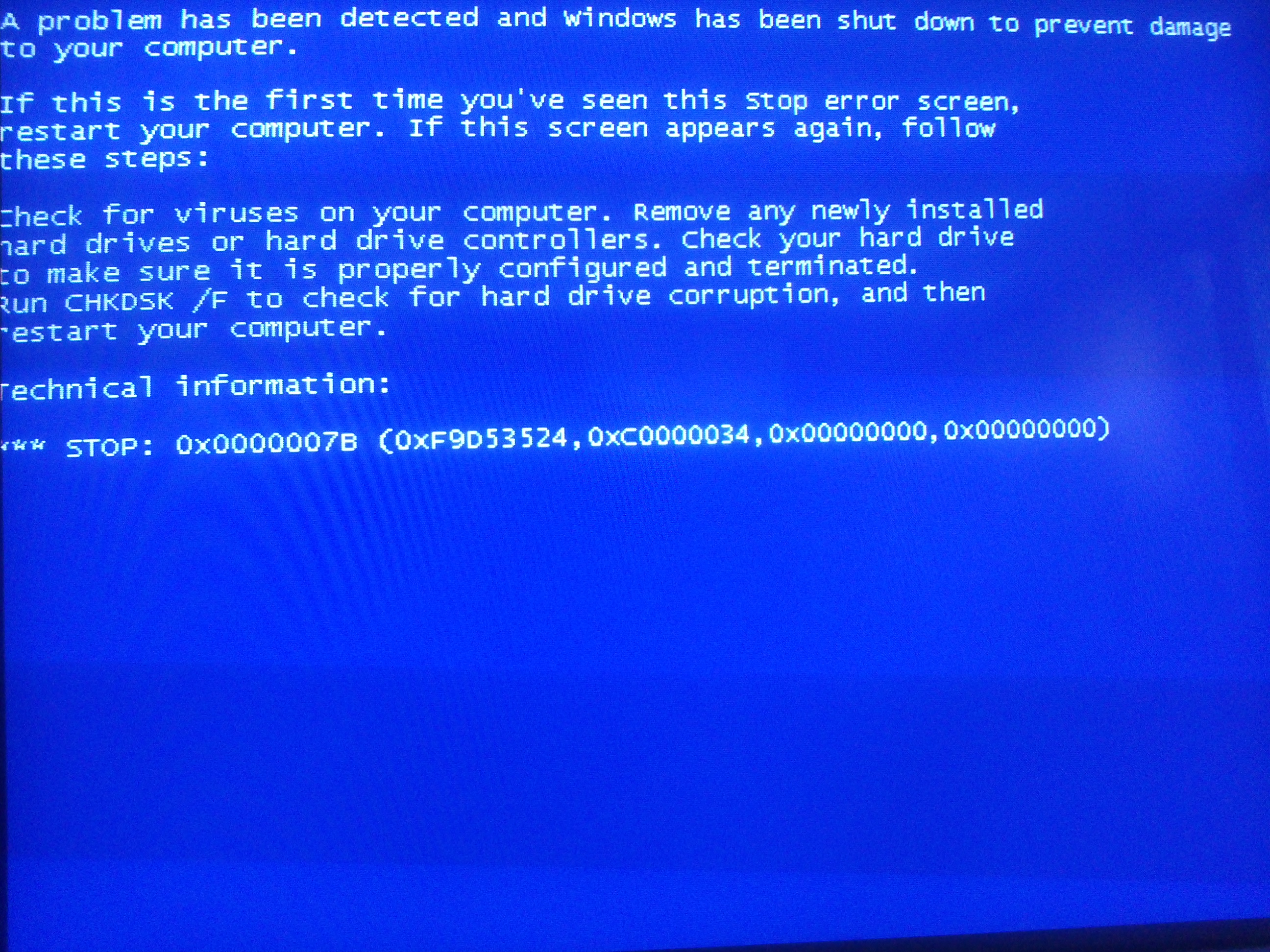

    سلام خدمت دوستان و اساتید
    من میخوام یه ویندوز xp students edition برای یه دانش آموز نصب کنم ولی چه از بوت نصب کنم و چه از اتوران ، قبل از اینکه اجازه فرمت کردن به من بده با این صفحه مواجه میشم.
    بعش من گفتم حتما به خاطر ویروسی بودن ویندوزه چون مطمئن بودم ویروسیه یه لحظه فلش مموریم رو زدم داغون شد منم رفتم روی ویندوزش یه آنتی ویروس نصب کردم و اسکن شد و یه دستکاری هایی هم توی همون صفحه بایوس انجام دادم ولی باز دوباره همین صفحه رو بهم نشون میداد.
    حالا باید چ کنم اساتید؟ هیچی دیگه به ذهن خودم نرسید نمیشه که راهی نداشته باشه...
    ممنون میشم اگر ممکنه من رو راهنمایی بفرمائید
    ممنونم

    این مشکل به خاطر هارد اون سیستم هست . باید توسط برنامه های مدیریت هارد دیسک ٬ چک بدسکتور کنید و اگه شد هارد روی به طور کامل سطح پائین فرمت کنید تا بدسکتورهای احتمالی رفع شوند .
    نکته : اگه بدسکتورها در ابتدای هارد قرار داشته باشن و توسط فرمت سطح پائین برطرف نشن ٬ اون هارد عملا غیرقابل استفاده برای نصب سیستم عامل میشه .
