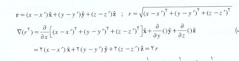

نام تاپيک: گرادیان یک بردار فاصله
    208
    پيش فرض گرادیان یک بردار فاصله
    همانطور که می داین مشتق متغییر غیر وابسته درجه اول برابر با ضریبش هست یعنی
    حالا اگر دو تا متغییر هم به نام های متفاوت باشن اما از یک جنس نباید مجددا یک بشن یعنی
    چرا در هنگام گرادیان گرفتن از تابع اندازه بردار مکان نقطه ای عبارت آنها صفر نشده است؟
    یعنی
    ممنون می شم از پاسخگوییتون

    سلام دوست گرامی بنظرم اولا ثانیا اینطور که از گرادیانی که در حل بالا انجام شده است به نظر میاد را مثل یک مقدار ثابت در نظر گرفته است تا نظر شما چه باشد؟

    حق با شماست ، بعد از ارسال این پست هم به این نتبجه که شما گفتین رسیدم ، بازم ممنونم که وقت گذاشتین برای پاسخگویی ، یه دنیا ممنونم
