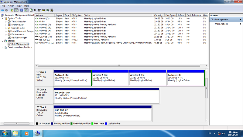

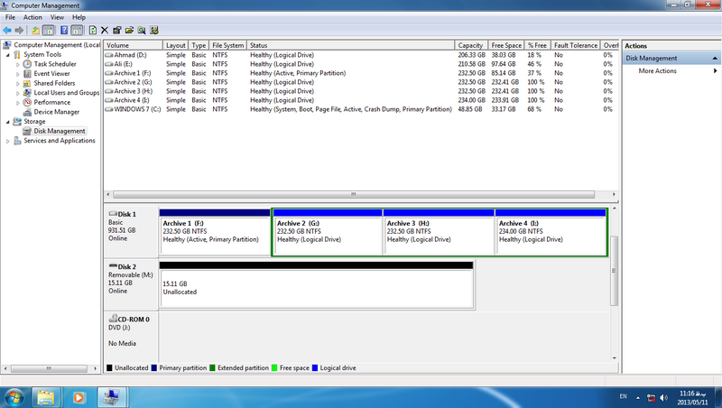

  6. #5
    Apr 2006
    12
    این هم عکسها دیسک منیجمنت با فلش ها عکس اول : فلش 16 گیگ رو می شناسه ویندوز و عکس دوم ناشناس می شه برای ویندوز
    عکس اول
    عکس دوم
    در ضمن من با نرم افزار آکرونیس پارتیشن بندی کردم که از هر درایو من حدود 97 مگابایت رو اشغال کرده .
    آیا این ممکنه از ویندوز باشه چون خیلی ها به من گفتن ویندوز 7 بر روی شناخت هارد و فلش یا کلا سخت افزار جدید مشکل پیدا می کنه؟
    یا شاید هم مشکل از درایو F هست که به عنوان درایو پرایمری انتخاب شده ؟
    در ویندوز 7 برای لود فلش 8 نزدیک به 30 ثانیه زمان می بره و برای 16 بالای 1 دقیقه اما در ویندوز اکس پی همون لحظه شناسایی می کنه
