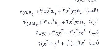

    208
    سلام و ممنونم مثل همیشه از همراهیتون

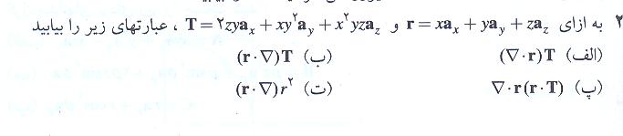

    صورت سوال به این صورت هست
    و جواب برای هر یک از موارد
    که توجه کنید مورد "ب" جوابش متفاوت هست
    متشکرم از لطفتون

    حـــــرفـه ای kvhsade's Avatar
    Apr 2012
    زير آسمون خدا
    544
    سلام یکی از جواب قسمت (ب) زیر نوشته پنهان شده و دقیقا معلوم نیست چی نوشته ولی در مورد جواب (ب) دوم : چون جواب به صورت بردار آمده پس نشان میده که باید حاصلش یک عدد باشه که در بردار T ضرب شده و جواب نهایی به صورت بردار بدست آمده است و به این ترتیب حتما را یک بردار در نظر گرفته که در این صورت باید خاصیت جابجایی برقرار باشه که البته با توجه به ظاهر جوابها اینجا برقرار نیست چیزی که مهمه اینه که باید فهمید منظور از چیه؟ با توجه به جواب (ب) یعنی باید ضرب داخلی بردار باشه و حاصلش هم همان 3 بشه ولی نمیدونم چرا 3 نشده اصلا ببین هر عدد دیگر هم که باشد با جواب (ب) همخوانی ندارد مثلا چه عددی بوده که در مولفه های T ضرب شده و به ترتیب 4و3و4 بدست آمده ؟!
