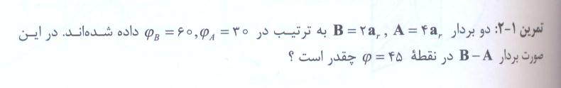

    می بخشین مجددا مزاحم می شم می خواستم تاپیک جدید ایجاد کنم گفتم بی جهت حجم سایت رو تلف نکنم و همین جا مطرح می کنم
    در این سوال
    بردار A و B را به صورت زیر تعریف می کنیم
    بنابراین تفاضل مقدار B-A برابر خواهد بود با
    که در همه جای فضا ثابت هست بنابراین نباید ربطی به زاویه 45 داشته باشد یعنی در آن زاویه هم مقدار آن باید همین بردار باشد و اگر اندازه می خواهد تنها باید با جذر به توان دو های مقادیر به دست آمده مقدار را محاسبه کرد
    حل و فرض حل مسئله صحیح هست یا خیر؟چون در کتاب تنها سوالش هست و جوابی خیر
    متشکرم

    سوال رو جالب نگفته.اینجوری اگه می گفت دقیق تر بود : بردار هم اندازه ی B-A در راستای ...
    و این واضحه چون وقتی دو تا بردار A و B تعریف شدن ، دیگه رفتار تفاضلشون دست من و شما نیس که بخوایم براش تعیین تکلیف کنیم که چه زاویه ای با محور طول ها بسازه.
    من ایندفه اگه اجازه بدید اول حل می کنم سوالو بعد می ریم سراغ اشتباهات راه حل شما.
    می دونیم که :
    که همون ar تو این سواله.
    حالا اشتباهات راه حل شما:
    1. باز هم از بردار یکه ی استفاده کردید.که توضیح دادم توی پست قبلی که این بردار برای نوشتن بردار موقعیت در مختصات استوانه ای استفاده نمی شه.
    2. ar اولی ( مال بردار A ) یه چیزه ar دومی ( مال بردار B ) یه چیز دیگس.شما نمی تونین اونجوری از هم کمشون کنین.همونطوری که نشون دادم سوی این دو بردار کاملا متفاوت از همه.
    موفق باشید
