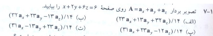

    چند تا سوال از بخش بردارها داشتم که ممنون می شم شیوه حل و رفع مشکل رو بهم بگین
    در جواب نوشته برای حل مسئه بردار عمود بر صفحه رو به دست بیارم و از A کم کنم ، مگه بردار عمود بر صفحه همان بردار نرمال صفحه با مقدار 1و2و6 نیست؟ چون تفریق و اندازه رو به دست می یارم متفاوت هست؟

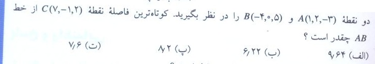

    شیوه به دست آوردن کمترین فاصله نقطه از خط (که همان بردار عمود بر پاره خط هست) به چه صورت هست؟

    سوال اول : با شرط اینکه ضرب خارجی بردار نرمال در بردار a صفر نیست ( یعنی a تو صفحه قرار نداره ) ضرب خارجی رو محاسبه کنید . طبق تعریف این بردار بر صفحه ی بردار نرمال عمود هست و لذا در صفحه قرار میگیره . حالا کافیه تصویر قائم بردار a رو روی بردار ضرب خارجی بدست بیارید .
    سوال دوم : خط AB رو بنویسید و پارامتری کنید . حالا یه نقطه پارامتری در نظر بگیرید و فاصله ی اون رو از c بدست بیارید . با استفاده از قواعد بهینه سازی پارامتر مجهول رو طوری تعیین کنید که فاصله کمینه بشه ( یعنی نسبت به پارامتر مجهول مشتق بگیرید و برابر با صفر قرار بدید )

    1-مگه بردار عمود بر صفحه بردار نرمال صفحه نیست؟ یا من اشتباه متوجه شدم؟ مولفه ی برداری عمود یک بردار بر صفحه دقیقا چی جوری به دست می یاد؟ یعنی طبق توضیحات شما بردار نرمال صفحه و بردار A را در هم ضرب خارجی کنم بردار عمود بر صفحه بدست می یاد؟
    2-در توضیحات نوشته به جای پارامتری حل کردن خط بردار AB و BC را در هم ضرب خارجی کنم. در اینجا ضرب خارجی به چه معناست؟ و چه جوری به چنین نتیجه ای می شه رسید

    1- درسته . بردار نرمال برداری هست که بر صفحه ی ax + by + cz + d =0 عمود هست و مولفه هاش هم a و b و c هستند .
    برای حل این سوال شما باید برداری داشته باشید که در صفحه ی P ( صفحه ی مورد نظر ) قرار داشته باشه . خب شما اگه بردار a رو در بردار نرمال ضرب خارجی کنید به این بردار می رسید ( توجه کنید با توجه با تعریف ضرب خارجی دو بردار a و b بردار ضرب خارجی برداری هست که بر صفحه ی شامل 2 بردار a , b عمود هست و جهتش از قاعده ی دست راست بدست میاد ) . خوب بردار ضرب خارجی a * n ( بردار n همون نرمال هست ) بر صفحه ی شامل n عمود هست پس با صفحه ی P موازی هست که به عبارتی در درونش قرار میگیره ... حالا کافیه شما تصویر قائم بردار a رو بر بردار ضرب خارجی a*n بدست بیارید .
    2- روش های مختلفی برای پیدا کردن کمترین فاصله وجود داره . من درست منظور شما رو نفهمیدم اما فک کنم منظورتون روش تحلیلی حل مسئله باشه . شما یک نقطه ی دلخواه از خط AB انتخاب کنید و اونو D بنامید . بردار CD رو تشکیل بدید . بردار هادی خط AB رو بدست بیارید و اون رو u بنامید .
    و فاصله نقطه ی c از خط AB رو طبق رابطه ی زیر محاسبه کنید :

    1-بردار برنامه صفحه
    2-بردار A
    3-ضرب خارجی دو بردار
    4-کسر این عبارت از بردار A ، یا خود عبارت و اندازه آن به هیچ یک از گزینه ها شبیه نیست ، طبق سوال باید ضرب خارجی رو از بردار A کسر و نهایتا بردار مماس رو به دست می آوردم اما گویا جایی اشتباه هست

    سوالتون عجیبه برام . منظورتون از ax و ay و az چیه ؟ اینا پارامترن ؟ اگه بله این چه برداریه که جهت نداره ؟ اما اگه بردار یکه هستن سوال غلطه چون بر فرض که یکی از این گزینه ها تصویر اون بردار روی صفحه بشه ، این دقیقا نتیجه می ده که تک تک نقاط تصویر بردار A در صفحه هستن لذا هر نقطه ای از این بردار باید تو معادله ی صفحه صدق کنه . که خب نمی کنه.
    اینو تو متلب بزنید :
    حالا از اون گذشته ، می گید برا جواب گفته نرمال صفحه رو از A کم کنید ؟! این حرف درستیه به شرط این که مطمئن بشیم ابتدای بردار A در صفحه قرار داره که همچین چیزی نیست با فرض این که ax و ay و az
    همون بردار های یکه ی i و j و k باشن.
    این فرض سوال رو عجیب غریب تر هم می کنه. اندازه ی هر مولفه ی بردار A ، یک هست اونوقت چه جوری اندازه ی مولفه های تصویرش بیشتر از یک شده ؟
    [ برای مشاهده لینک ، با نام کاربری خود وارد شوید یا ثبت نام کنید ] عزیز ؛
    مگر بردار حاصل از ضرب خارجی A و n بر هر دو این بردار ها از جمله A عمود نیست ؟ پس چه جوری می خواین A رو روی این بردار تصویر کنید ؟ جواب صفر می شه.

    بله ax و ay و az همگی بردارهای یکه هستن و برای خودمم با توضیحات شما الان سوال شده که چرا اندازه بردار مماس از اندازه بردار آن بیشتر شده!!!

    البته خود شما توی همون پست اول جواب سوال رو دادید برای این که براتون ملموس تر باشه باشکل رسمش کردم .
    1 - محاسبه تصویر بردار بر روی صفحه
    منبع :
    توضیح :
    صفحه که به صورت سبز رنگ هست و مشخصه . اون برداری عمودی ( نوشتم بردار نرمال ) هم که مشخص هست بردار A رو هم مشخص کردم . خوب تا این جا اطلاعات مسئله .
    1-اولین کاری که باید انجام بدید این هست که بردار نرمال صفحه رو پیدا کنید . که توی شکل مشخص کردم
    2- حالا تصویر بردار آ (A) را روی بردار نرمال صفحه به دست میاریم که اون هم توی شکل مشخص کردم و کنارش نوشتم تصویر بردار آ روی بردار نرمال صفحه . ( چون توی شکل انگلیسی نمیشد نوشت فارسی نوشتم )
    فرض کنید اسم تصویر بردار A روی بردار نرمال صفحه رو ؛ اسمش می زارم
    3-حالا توی ذهن خودتون همسنگ بردار رو ترسیم کنید که توی شکل من مشخص کردم .
    فرض کنید تصویر بردار A روی صفحه رو که توی شکل مشخص کردم اسمش رو می زاریم
    الان اگر شکل رو خوب نگاه کنید متوجه می شید که این رابطه زیر برقرار هست :
    خوب رو که داریم . بردار رو هم که داریم . پس می تونیم بردار رو به دست بیاریم . یعنی :
    من دیگه محاسبه نکردم که ببینم پاسخ توی گزینه ها هست یا نه .

    این سوال هم غلط هست. شما طبق توضیحات [ برای مشاهده لینک ، با نام کاربری خود وارد شوید یا ثبت نام کنید ] پیش برید به گزینه ی (ب) می رسید با این تفاوت که مخرج 14 نیست ، 41 هست.
