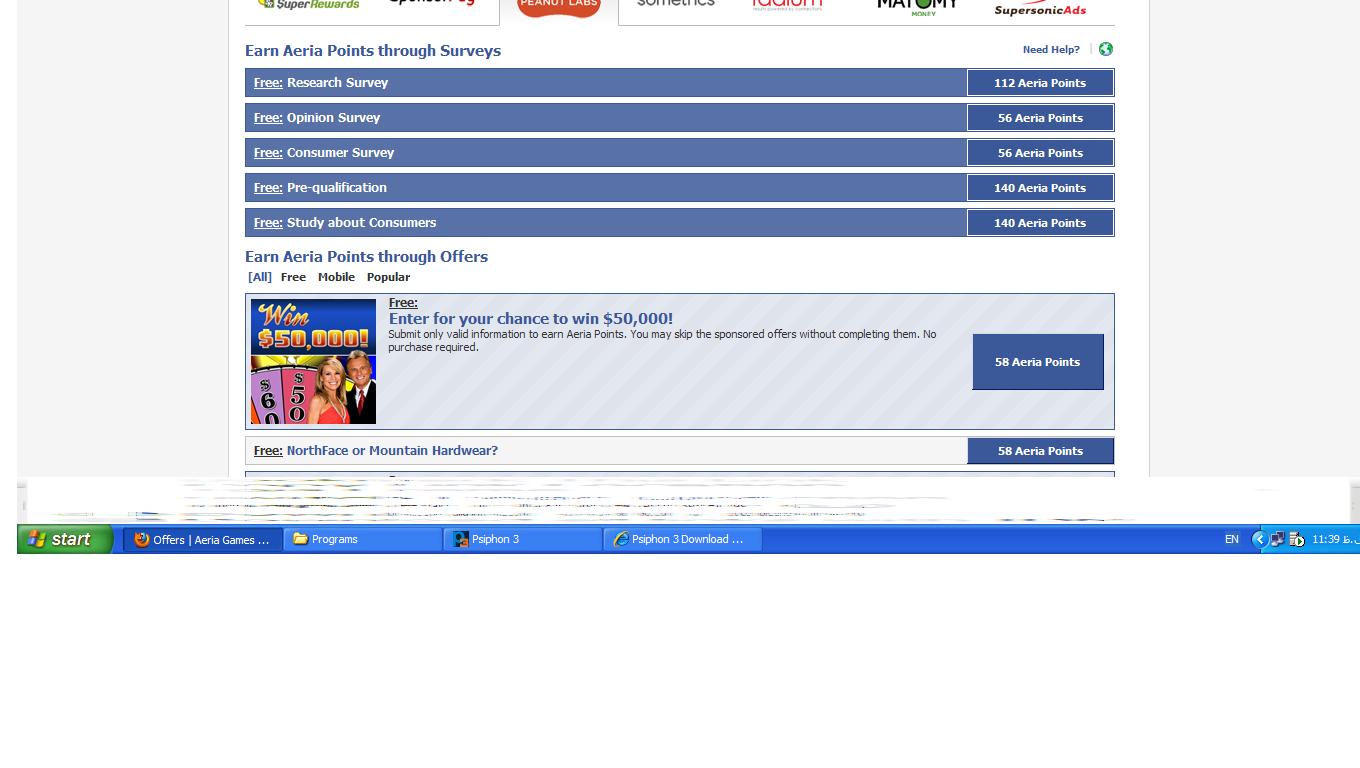

    پایینه صفحه فایرفاکس حالت به هم ریختگی رنگها قابل مشاهدست

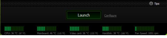

    اینم تصویر دمای سیستم
    چرا>؟

    اگه با آپدیت درایور مشکل حل نشد یا دما هم خوبه
    یا گرافیک مشکل داره یا اسلات گرافیک یا مشکل از طرف پاور است که این مشکل رو در گرافیک به مرور زمان ایجاد کرده
