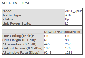

نام تاپيک: نویز خط من بالاست ؟
    65
    پيش فرض نویز خط من بالاست ؟
    با سلام خدمت دوستان
    چند روزیه که سرعت اینترنتم خیلی افت کرده
    سرعت دانلودم در بهترین شرایط 7-8 هست !
    تو تنظیمات مودم downstream رو زده 3295 و سرعت دانلودم باید بین 300-400 باشه و قبلا همینطور بود و الان چند روزیه اینقدر کم شده
    چون سیم کشی خونه رو یه دستکاری کردم به خاطر همین میخواستم ببینم خطم نویز داره یا اشکال از سرویس دهنده هست ؟

    بله، نویز بالاس و سیگنال ضعیفه، من الان اینجوریه:
    و تقریبا مشکلی ندارم، مثل اینکه مشاهده شده در صورت بستن پهنای باند خیلی زیاد روی سیم هم نویز بالا میره.

    دوستان SNR باید زیاد باشه یا کم؟ SNR میشه نسبت سیگنال به نویز؟
    Attenuation چی؟ کمش خوبه یا زیاد؟
    ممنون.

    snr هرچه عدد بیشتری داشته باشه خط با کیفیت میشه یعنی نویزش کمتر ....عدد زیر 10 مشکل ساز اون خط...
    Attenuation فاصله شما با مرکز مخابراتی که از اونجا سرویس میگیرین که باید کمتر باشه که مال مثلا استارتر رو زده 44 که زیاده نرمالش 20 هست الی 25
