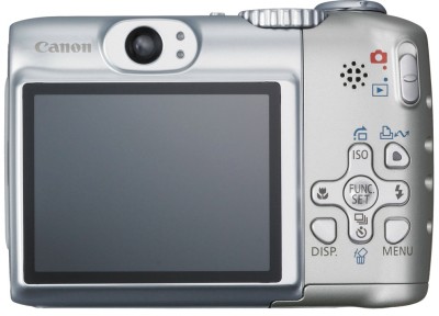

    این روش بسیار ساده است.بعد از اینکه -- را روی دوربین اعمال کردید.دوربین را روشن کنید.سپس روی حالت عکسبرداری (دوربین قرمزه) قرار دهید(.کلید Alt که در سمت راست و گوشه بالا قرار دارد را فشار دهید.روی این کلید یک لامپ ال ای دی آبی هم قرار دارد که روشن میشود.در عکس زیر کاملا مشخص شده است.
    وقتی روی Alt کلیک کنید -- فعال شده و یک نوشته پایین صفحه دوربین ظاهر میشود.سپس روی دکمه FUNC SET کلیک کنید.صفحه زیر باز میشود:
    روی گرینه که قرمز است کلیک کنید.محتوای داخل حافظه مموری کارت دیده میشود.داخل همان پوشه که هست با کلید های Up, Down پایینتر بروید و روی گزینه HDR.BAS یا HDR.LUA کلید FUNC SET را بزنید.
    سپس دوباره منوی بالا ظاهر میشود.کلید Menu روی دوربین را بزنید.به محیط دوربین برمیگردید.در گوشه پایین شما نوشته High Dynamic Range را خواهید دید.در این حالت فقط کافیست کلیک کنید.یکبار.فقط نباید دست خود را تکان دهید و لرزش نداشته باشد.دوربین به طور اتومات سه عکس میگیرد.روشن،تاریک و معمولی.شما کافیست عکسها را به نرم افزارهای مخصوص بدهید تا برای شما HDR کنند.
