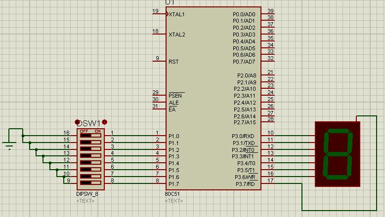

    با سلام
    دوستان میخاستم بدونم چطوری میشه بوسیله سوئیچ در میکروکنترلر 8051 اعداد رو تو 7سگمنت نمایش داد یعنی با on کردن پایه 1 سوئیچ
    عدد 1 و به ترتیب اعداد دیگه بروی 7 سگمنت نمایش داداه بشه .
    این هم شکل مداریش تو پروتوس

    این تاپیک رو باید جای دیگه ای میزدید ولی حالا جوابتون رو میدم
    هرکدام از این پایه ها ک خط رو روشن میکنه فکر کنم تو کتاب 8051 این موضوع رو توضیح داده با روشن کردن چند تا پایه میتونید یک عدد رو در سگمنت نمایش بدین تو کتاب هست این موضوع

    دوست عزیز تشکر واسه جواب دادنت اما توی کتاب چیزی در مورد سوئیچ گفته نشده
    ولی من 8051 رو که خونده بودم بود تو کتاب این موضوع شما کدوم کتاب رو دارین ؟
