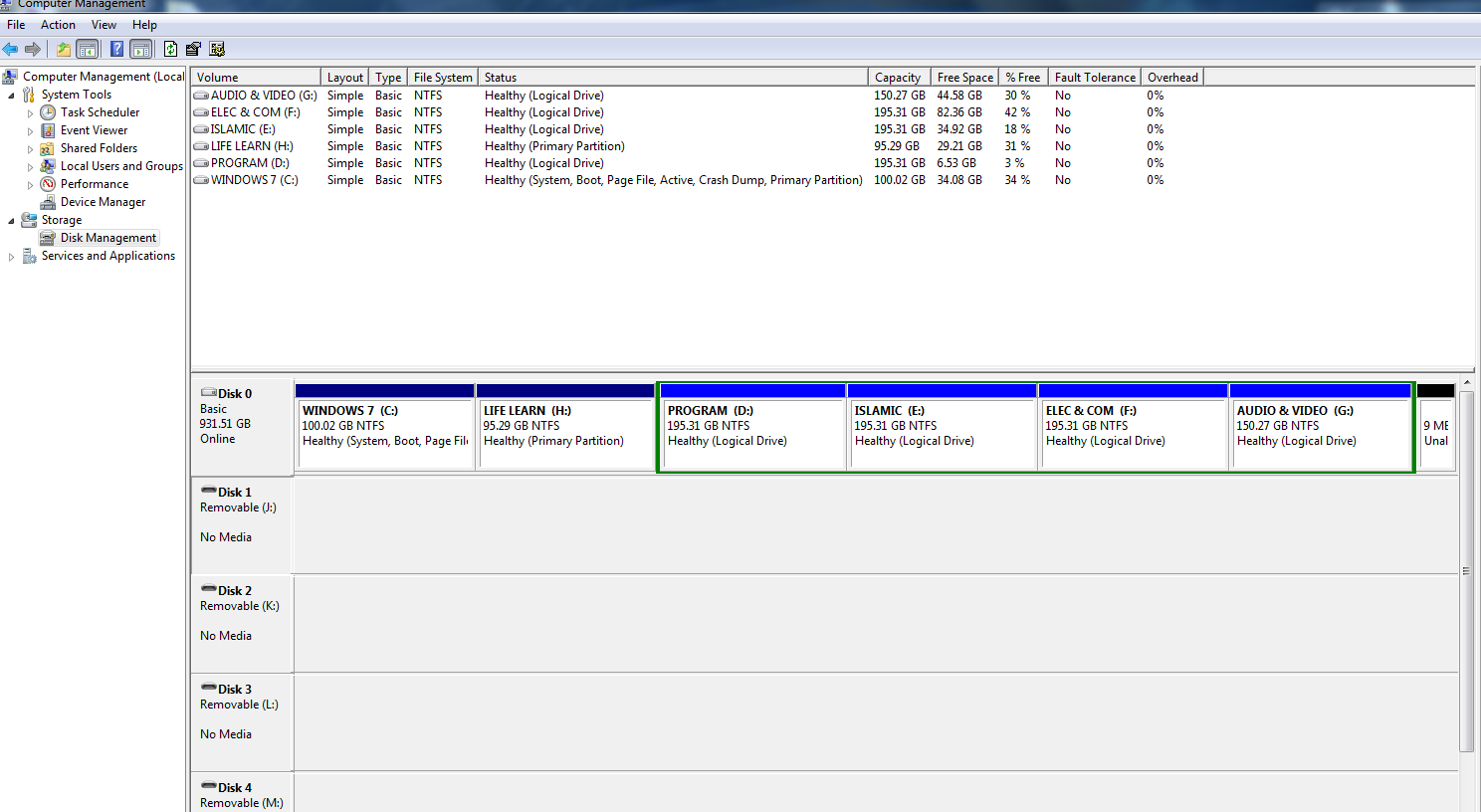

    هارد رو که به سیستم زدین یک عکس از disk managment سیستم بدین
    رو my comuter راست کلیک کنید و گزینه ی manage و disk managment

    هارد دیتکت نشده
    برید تو دیوایس مینیجر ببینید چیز مشکوکی دیده نمیشه اگه مشکل از اونجا نبود هارد رو روی یک سیستم دیگه تست کنید درست نشد یا کابل مشکل داره یا مشکل از خود هارده

    دوستان گرامی اگه همه اینکارهارو کردید بازنتیجه ندادلطف کنید و این راهو طی کنید حتما جواب میده
    اول روی My computer راست کلیک کنید Manegment انتخاب کنید بعد از سر برگ Computer Manegment اینو انتخاب کنید(Disck manegment) بعد هاردتون مشخص میشه ببین بالا اومده یا نه اگه بالا اومده یا نیومده فرقی نداره چرا
    1 اگه حال نداری ببین بالا اومده بود(هارد اکسترنال) باید هارد اکستر نالتونو درایو بندی کنید همین وسلام
    2 اگه حوصله داری ادامه کاری گفتم انجام بده
    برید این نرم افزارو دانلود کنید Hard Disk Low Level Format Tool بعد نرم افزارو باز کنید و هاردی که شناخته نمیشه رو با ایرن نرم افزار فرمت کنید تیک کنار فرمتو بزنید سریعتر فرمت میش
    بعدش برید روی My computer راست کلیک کنید Manegment انتخاب کنید بعد از سر برگ Computer Manegment اینو انتخاب کنید(Disck manegment) بعد هاردتون مشخص میشه ببین بالا اومدهاگه بالا اومده بود باید هارد اکستر نالتونو درایو بندی کنید همین وسلام
