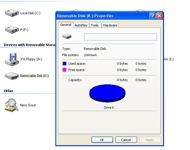

    باز نشدن فلش مموری فقط تو سیستم خودم : ســـــلام دوستان من یه فلش مموری 8 گیگ با مارک hp V210W دارم ، زمانی که به سیستم خودم وصل می کنم ویندوز فلش رو می شناسه و درایو اون رو تو My Computer میاره و ظرفیت اون رو کلا چه خالی و چه پر 0 بایت نشون میده ، و قالب فرمت فلش رو هم تشخیص نمیده ، همچنین تو قسمت disk management هم درایو فلش رو نمیاره . چند بار فلش رو با سیتمهای دیگه با FAT32 فرمت کردم و چند فایل هم توش کپی کردم ولی باز سیستم خودم فلش رو باز نمی کنه و همین مشکل رو داره.ضمنا کامپیوتر من فقط با این فلش مشکل داره و فلشهای دیگه رو باز میکنه. کامپیوتر من قدیمیه ( ماله 7 و8 سال پیشه) ، ویندوزم هم اکس پیه . دوستان اگر در این مورد اطلاعاتی دارن لطفا راهنمایی کنن ، ممنون.

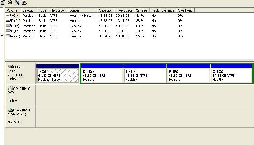

    وقتی فلش رو به سیستم زدین یک عکس از disk managment بدین

    درایو فلش تو disk managment نمایش داده نمی شه ولی My Computer میشه درایو فلش رو دید.

    دوبار رو فلش کلیک میکنید پیغامی نمیاد ؟

    زمانی که دو بار رو درایو فلش کلیک می کنم ، درایو فلش رو به صورت خالی باز می کنه و وقتی میخوام توش فایل کپی کنم ویندوز خطا میده که همچین مسیر و درایوی وجود نداره . و وقتی میخوام درایو را با ویندوز فرمت کنم پنجره فرمت نمیاد و ویندوز هیچ عکس العملی نشون نمیده حتی پیغام خطا هم نمیاد.
