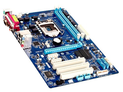

    نمی دونم آیا من گنگ صحبت کردم ؟ یکم با تصاویر توضیح می دم شاید منظورمو دوستان اشتباه متوجه نشن:
    این مادربرد:
    این هدر usb3 :
    اینم هدر usb2
    خب فکر کنم موضوع رو قشنگ باز کردم. منتظر پاسخ های شما هستم
