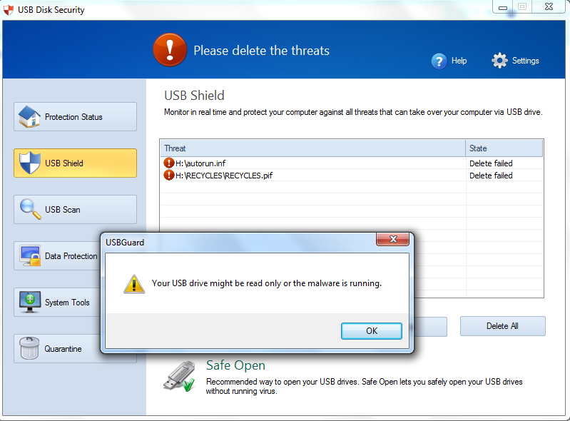

    فلس من یه ویروس RECYCLES گرفته که به هیچ طریقی پاک نمی شه :|
    با نرم افزارهای usb disk security و kis و anti malware تلاش کردم که پاکش کنم اما نشد .
    متاسفانه بهم اجازه ی فرمت کردن فلش هم نمی ده و می گه : the disk is write protected
    تحت هیچ نرم افزاری هم نمی تونم این ویروس رو حذف کنم .

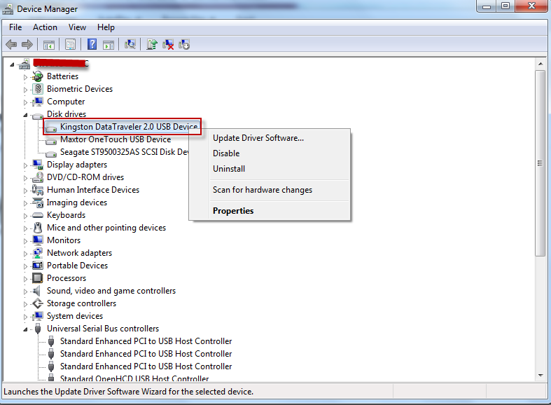

  5. #4
    Under the weeping moon
    7,120
    دوستمون منظورشون Disk management و نه Device manager
    برای آوردنش بهتره از منوی استارت داخل سرچ وارد کنید :
    Disk management
  6. این کاربر از A M ! N بخاطر این مطلب مفید تشکر کرده است
